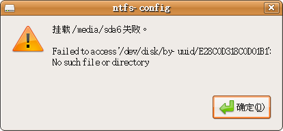

还装了一个XP,然后在地Xp 下面对一个分区进行了格式化,原来用NTFS-config来管理我的Ntfs分区的,一直没出现 什么问题!但是在地Xp 下面对一个分区进行了格式化后,每次再挂载分区的时候就会出现提示:
failed to access "/dev/disk/by-uuid/E28C0D318C0D01B1':
no such file or dirctory[/color]
下面是我的截图:

没人回复,那就自己回复,幸好也算是把问题给解决了!
出错提示:failed to access "/dev/disk/by-uuid/E28C0D318C0D01B1':
其中UUId为每个分区的第一个扇区的地址,这就保证了分区的唯一确定性,但是在分割或者是合并分区后,总有一个分区的首扇区是要变化的,于是就会出现UUId错误,更有甚者,连系统都进不去,所以在Linux中,合并分区,分割分区是要特别小心的!
但不知道我为什么也会出现这个问题:我只是在Windows中把Sda6 格式化了一下呀!
好吧,不管了,反正是出了问题了,Sda6的分区还是能够正常挂载的,但就是会出现那个烦人的提示!解决就是了!

就那个蓝色的标志,就是出错的原因了,再打开fstab
sudo gedit /etc/fstab
下面的我的;
# Entry for /dev/sda5 :
UUID=9EA40E40A40E1B81 /media/sda5 ntfs-3g defaults,locale=zh_CN.UTF-8 0 1
# Entry for /dev/ !! UNKNOW DEVICE !! :
UUID=E28C0D318C0D01B1 /media/sda6 ntfs-3g defaults,locale=zh_CN.UTF-8 0 1
# Entry for /dev/sda7 :
UUID=10BC2154BC21361E /media/sda7 ntfs-3g defaults,locale=zh_CN.UTF-8 0 1
# Entry for /dev/sda8 :
看到了,两个同是Sda6却不一样呀!难怪会出现问题,好了,确定了问题所在就好解决了!那就用正确的UUid号 6618340B1833D92F来取代错误的 E28C0D318C0D01B1 就好了!
保存!
sudo umount -a
sudo mount -a
成功!没有
no such file or dirctory了
但是可气的是又出现了另一个提示,说是Fstab中the line 18 is bad 就是Sda6所在的行!
那好吧,我索性把那行给注释掉算了!
说做就做!不过,先要备份一下哦!
好!再次重新挂载,没问题了!!
呵呵!
不过,其中还是有不明白的,就是为什么没有第18行,系统还是能自动挂载那个分区!很奇怪啊!
有高手告知一下了!谢了!
