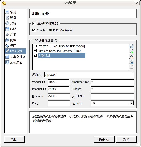

软件 ubuntu 7.04(i386) VirtualBox1.5.4 纯净安装的xpsp2

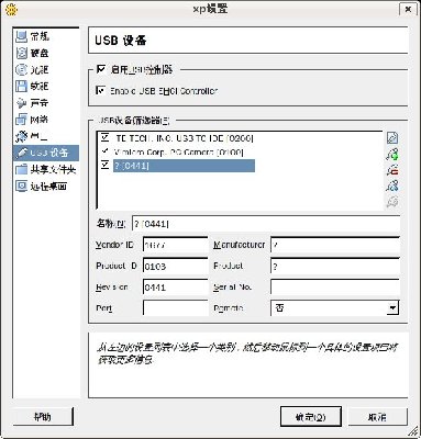

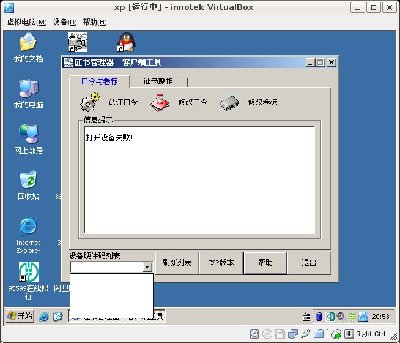

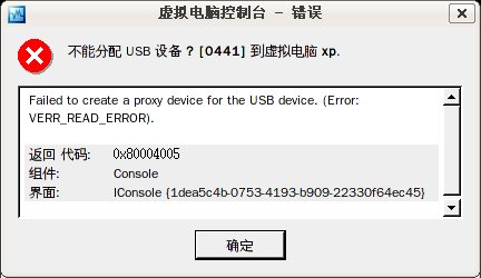

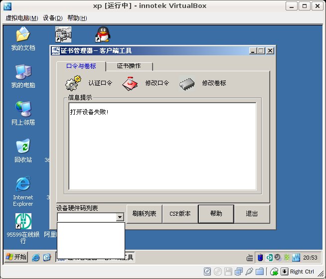

在虚拟xp中使用“移动硬盘”“摄像头”均正常,就是使用K宝的时候提示错误(如图)

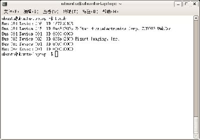

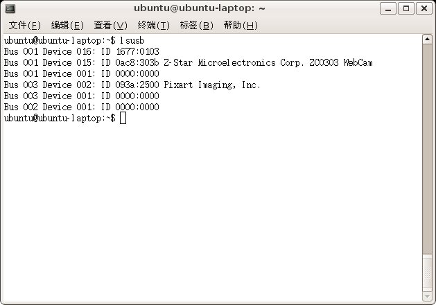

ubuntu@ubuntu-laptop:~$ lsusb
Bus 001 Device 012: ID 1677:0103 (这个便是K宝)
Bus 001 Device 011: ID 0ac8:303b Z-Star Microelectronics Corp. ZC0303 WebCam (这是摄像头)
Bus 001 Device 001: ID 0000:0000
Bus 003 Device 002: ID 093a:2500 Pixart Imaging, Inc. (这是鼠标)
Bus 003 Device 001: ID 0000:0000
Bus 002 Device 001: ID 0000:0000
请各位高手帮助小弟,不甚感激。

首先是你贴的最后一张图上的设置,不要在“USB设备筛选器里”选上K宝(最好什么都不要选,到时候需要什么USB设备,就手动传递给VBox,这样可靠性比较高),要在Vbox里启动xp之后,用鼠标右键单击 图一右下方 usb接口图形 ,从弹出菜单中手动传递USB设备。也可以试试不选择“enable USB ECHI controller“,我的是1.5.2非OpenSource版,就没有这个选项。

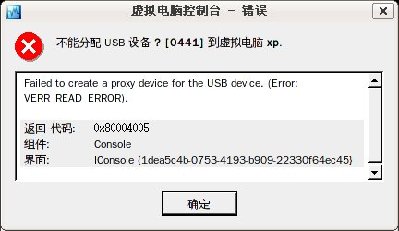

如果弹出类似图二的错误框,可以关闭VBox后重启再试一次,可能以后就好了,或者是由于linxu下USB设备操作权限的问题,可以查查安装VBox的相关帖子对此的描述。
最后一点,当在VBox里的xp下识别并装好驱动后,还是不能使用,可以检查一下“服务管理器”里的smart card 服务有没有启动。

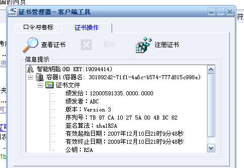

vbox成功模拟usb k宝
但是登录失败
不过华大工具可以找到usb的华大芯片和证书

农行K宝在虚拟机上可用,关闭automount功能。

PS:linux环境下关闭automount功能。

你好,关于virtual box 使用农行k宝,你能再仔细讲讲吗。如果说是因为主机mount引起的,那为什么在主机ubuntu上也看不到挂载的相关信息呢,连我想手动卸载都不行。还有,就是在virtual里已经写明了发现新硬件,却变成无法识别的设备。但是农行的驱动我也装了。。。。工行的u盾可以用,一般的u盘也可以用,真纠结。。。
