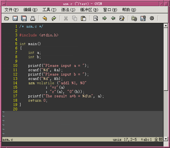

帖子 yonsan » 2006-01-25 2:20
:o 可以参考如图所示那样.
test.tar.gz
(2.98 KiB) 已下载 125 次
