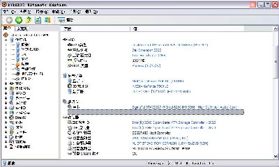

问题描述:
ubuntu-7.10-alternate-i386 用光驱启动引导安装,进入系统第一个画面(即选择安装模式,测试内存,光碟,F1 HELP 等画面),鼠标键盘均无相应。
光驱后换用USB接口光驱,情况相同。
相同配置机型安装 ubuntu 6.06 LTS 各版本均未出现问题
机型为 DELL DIMENSION E520,配置如图
请验证
