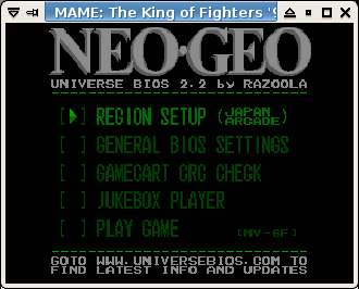

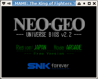

首先用-bios xx使用universal bios进入游戏,我们可以看到如图1的画面
在这个画面上,可以看到region和mode的设置。
这个时候同时按下a+b+c
可以看到图2

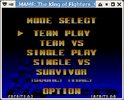

按a选择region setup,然后按a,b,就可以选择region japan, mode console,之后选择play game就可以玩到家用机模式了。图3
这个办法也就可以随时切换模式了。

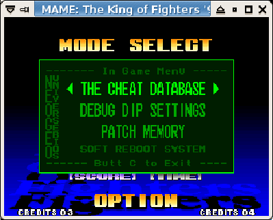

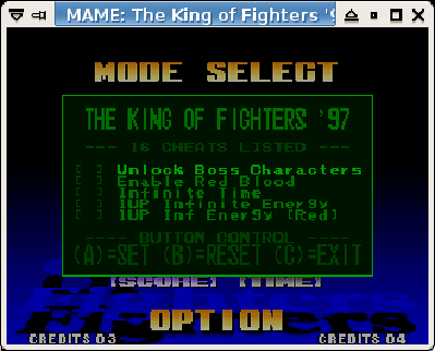

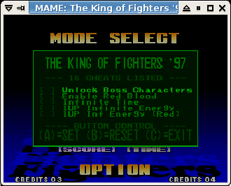

在游戏中,同时按下投币+p1开始,会进入cheat mode。图4
选择the cheat database,就能进入选择cheat的画面啦,不需要用其他cheat file了,方便吧。图5
