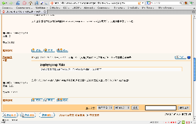

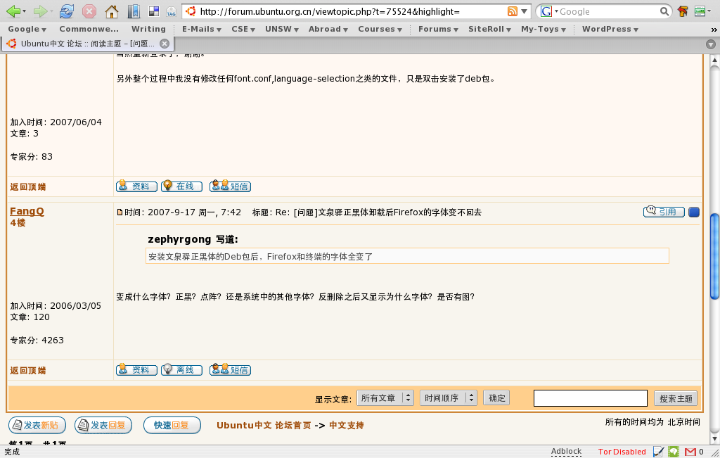

可能是变成正黑吧,因为我不知道正黑是不是这样。删除正黑前后FF的字体是一样的。如下图

zephyrgong 写了:可能是变成正黑吧,因为我不知道正黑是不是这样。删除正黑前后FF的字体是一样的。如下图
这个字体不是正黑,这个可以从很多细节看出来,比如"加",这个字体右边的口的两边下面是出头的,正黑没有,“入”字这个字体的捺是点捺,正黑是捺。从字符间距和粗体形式上也不一样。这个可能是你以前安装的华文黑体,但是可能由于启动了hinting,而导致字体变形。
你可以看一下ls /etc/fonts/conf.d/44*是否有输出?zenhei仅仅拷贝了一个44-wqy-zenhei.conf文件,反安装的时候应该也删除了的。
