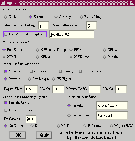

帖子 eexpress » 2007-09-30 9:27
就是那xgrab的功能。有人写了这个功能,在一个工具内部调用。1楼是要求。 :lol:
其实,可以从scrot里面剔出来的。那源码看了。只是奇怪,没现成的?
