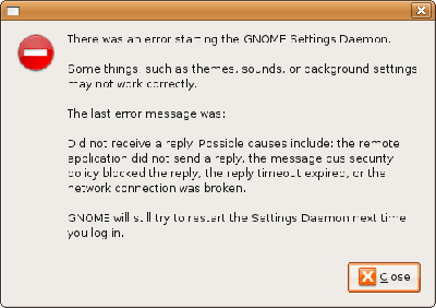

我装得是7.04版,先是在虚拟机下安装,没问题,后来就双系统xp和ubuntu,安装过程没什么问题,经过简单得试用也没问题,可是第一个问题出现在无线网卡安装不上,看了好多文章基本试过,我反正是死活用不了,我的无线网卡是bcm4318的,这个还好不算什么大的问题,可恶的是出现无法登录的情况,分两种:
第一种,用了一天,进行了很多升级,突然一次重启后就是根本不出现图形界面,就是连用户名和密码也没有要求你输入,当文字的启动部分结束后就是黑屏,中间就出现一个锁住的鼠标其他什么也没有,机器长时间不相应,分析日志怀疑是分辩率设置的问题,我的本本是915的集成显卡,以前能进入系统的时候分辩率是1024x768,而我的本本是宽屏的,这个分辩率很不舒服,由于当时主要问题是无法进入图形界面,求救一段时间无果干脆重装。

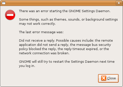

第二种,系统重装好后用了半天,期间分辩率问题得到解决,由于下载915relution的工具软件,后来升级了中文的支持,好像第一次重启是正常了,后来一次在登录时突发奇想,改变了一下语言很登录session,结果密码输完后就是只出现背景而欢迎音乐、菜单条和图标就不出现了,如此一来什么都操作不来,有时在屏幕左上角出现一块灰色的区域,把鼠标移到上面鼠标变成了可以输入的那种图形,可是还是不能输任何东西,无奈重启多次,改变登录时的语言和session,结果绝大多数的情况是输完密码后就如同死机一般,偶尔有一两次出现了那个动听的登录成功的音乐,后来有一次用recovery mode登录后再startx进入了系统,听到了登录音乐,一会又弹出一个错误,如下图
从图上看似乎是背景主题声音系统出问题,可看日志,xorg.o.log的最后几行是:

看了上面的日志好像是字体设置或是gdm方面出了问题,不过我对这个系统没什么经验不知道如何去改正,希望大家给我出出主意,不然又只能重装了。
recovery mode进入后startx进入系统后弹出的错误

帖子 eexpress » 2007-09-02 18:57
1。xorg.conf里面的字体路径都正确吗?
2。gdm依赖1,2种特定字体,没删除过字体吧
3。从recovery进去,修改下theme这些。登录窗口,那里的配置。
不清楚动了些什么。似乎/etc/下配置有问题了。dpkg-reconfigure xserver-xorg? 试试。
