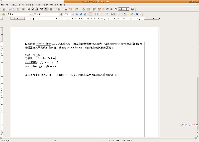

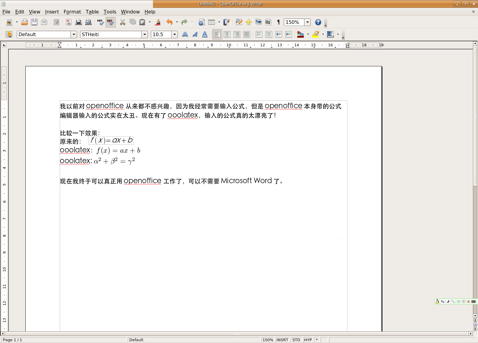

输入的公式非常漂亮,比openoffice自带的公式编辑器要漂亮千倍万倍。请看附件效果。

公式:f(x)=ax+b, 由于是屏幕截图,这里的显示不是很清晰。

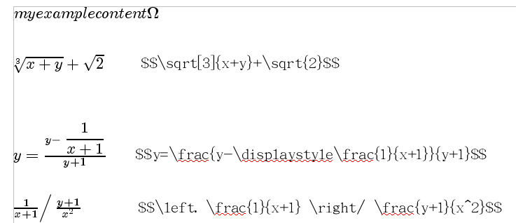

xhsh 写了:输入的公式非常漂亮,比openoffice自带的公式编辑器要漂亮千倍万倍。请看附件效果。
其实这个不能算是 Ooo 的原因,应该是字体的问题,ooolatex 里用到的一些字体实际上是 mathtype 的,附件是我用 Ooo 打的公式的效果,只要字体选好了,还是挺好的。

skor 写了:
确实不错。不过我还不会为公式选字体呢。你选择的什么字体啊?怎么选的?不好意思,对oo没有深入研究。
