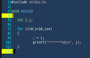

用emacs写C的时候怎么编辑其书写格式,不用默认的那种(自动处理)

帖子 zhan » 2007-06-23 16:33
这几天网络很差,没有回复你的短信...
可以自己定义个函数设计一下格式,然后 hook 到 c-mode-hook 。
比如
(defun linux-c-mode ()
  "my c mode define"
  (interactive)
  (c-set-style "K&R")
  (setq c-basic-offset 8)
  (define-key c-mode-map [return] 'newline-and-indent)
(add-hook 'c-mode-hook 'linux-c-mode)
具体可以设置的东西恐怕非常多...

谢,  (setq c-basic-offset 8) 可以使默认间距为一个tab键,但如果要在关键字下一行与关键字对其如何解决,给个样式:
void main()
--------int i,j;
--------for(i=0;i<10;i++)
----------------j=i;
----------------printf("*********%d\n",j);

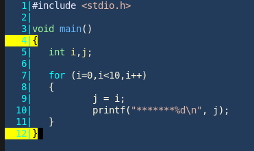

帖子 zhan » 2007-07-08 13:53
上面那个 newline-and-indent 不就是设置的对齐么?
把上面那一段加入,然后写一个 c 文件看看,当你回车的时候就自动对齐了.看看下面的图和你的要求就是一致的啊.

帖子 Roots » 2007-07-08 14:44
恩,的确可以,谢谢。
不过现在我用emacs有时使得CPU居高不下,不知是不是配置出了问题。
另外一个小要求,满足这个格式:
void see_you(w,tag)
int w;
int tag;
------printf("******");

另:发现你的emac-c mode 很好看的,可不可以分享一下

帖子 zhan » 2007-07-09 16:38
cpu 高居不下是 cedet 插件的原因,我没有安装这个插件,具体的 google 一下就可以知道。
我的 c-mode 基本上就是上面写的那些了,那个行号是一个额外的插件。 display-line-number-mode 貌似
它的配置我用了两行
(require 'display-line-number)
(setq display-line-number-format "%4d|")
然后在上面给出的 c-mode 的配置下面加了一行
(add-hook 'c-mode-hook 'display-line-number-mode)

帖子 Roots » 2007-07-09 23:05
当( )里没东西是,就不顶格了,真是奇妙
