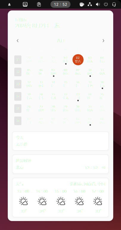

问题描述:
一直将 HarmonyOS Sans 1.0 字体当作ubuntu系统默认字体。但自升级 HarmonyOS Sans 到1.9后,发现主题显示出现问题。shell主题设置为亮色(light)模式时,所有字体反色,几乎不可见,但设为暗色(dark)模式时显示正常。

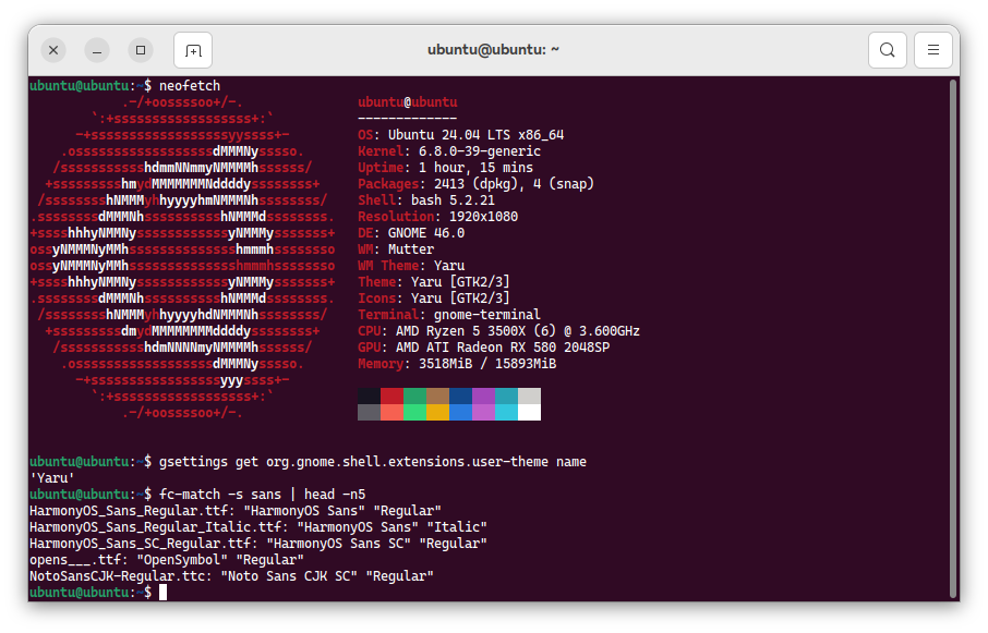

系统环境:
系统基本环境如下:

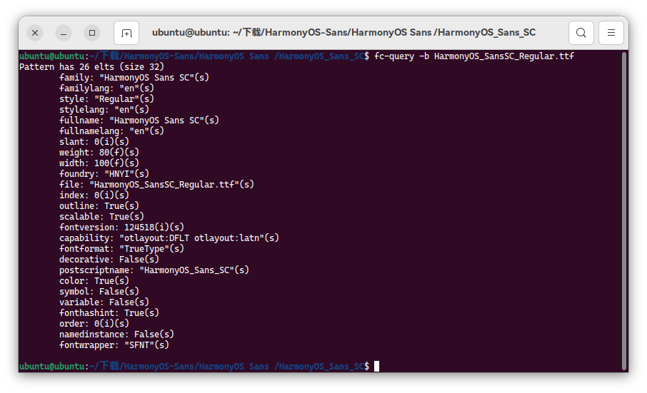

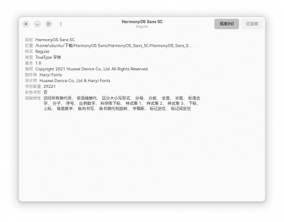

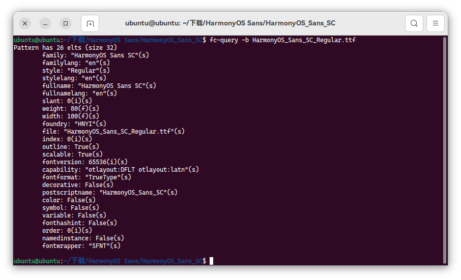

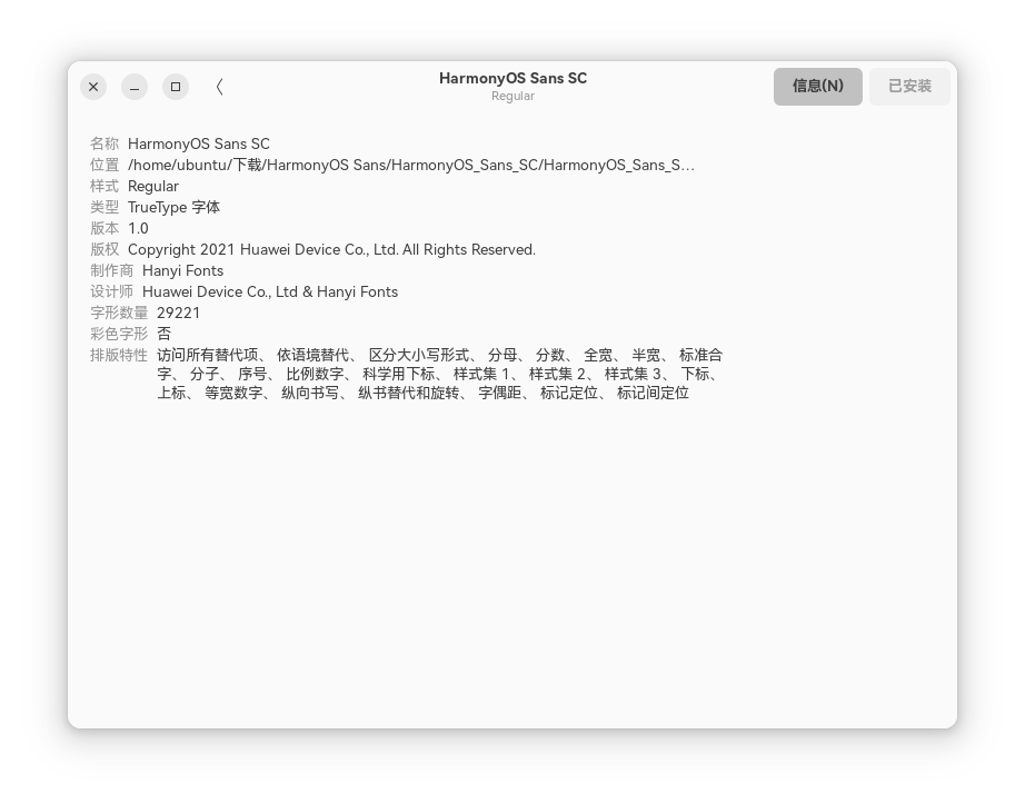

1.0版字体信息如下:

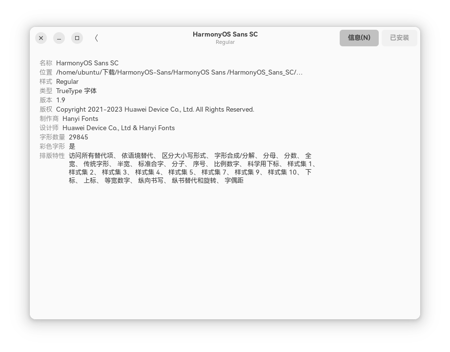

1.9版字体信息如下:

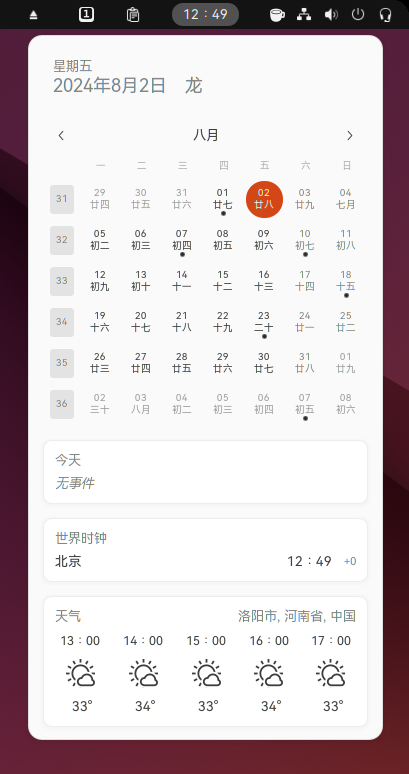

显示问题:
使用HarmonyOS Sans 1.0时字体shell菜单截图:
使用HarmonyOS Sans 1.9时字体shell菜单截图:

1.猜测与字体特性有关,于是关闭1.9字体版本的color和fonthashint两个属性,问题依然。
2.猜测与主题样式有关。于是更换主题,只有暗色(dark)主题显示正常,亮色(light)主题问题依然。

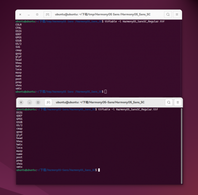

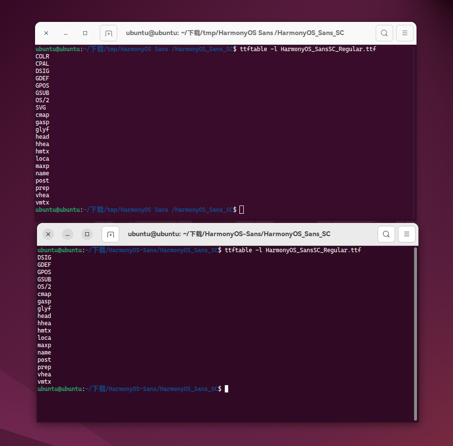

应该就是gtk套件或gnome shell对color font的支持不好。
ttftable工具把COLR、CPAL和SVG三个表移除掉就正常了

# 修改字体表
find 'tmp/HarmonyOS Sans '  -name '*.ttf' | while read line; do
	mkdir -p HarmonyOS-Sans/$(echo "$line" | cut -d'/' -f3)
	ttftable -delete COLR,CPAL,SVG "$line" \
		HarmonyOS-Sans/$(echo "$line" | cut -d'/' -f3)/$(echo "$line" | cut -d'/' -f4)
done
完成后,HarmonyOS-Sans文件夹中即是修改完成的字体文件。
重新安装修改后的字体,问题解决,非常感谢。以下是删除后的字体表对比:
