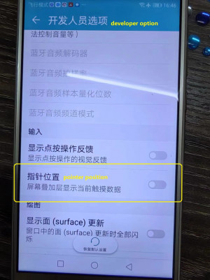

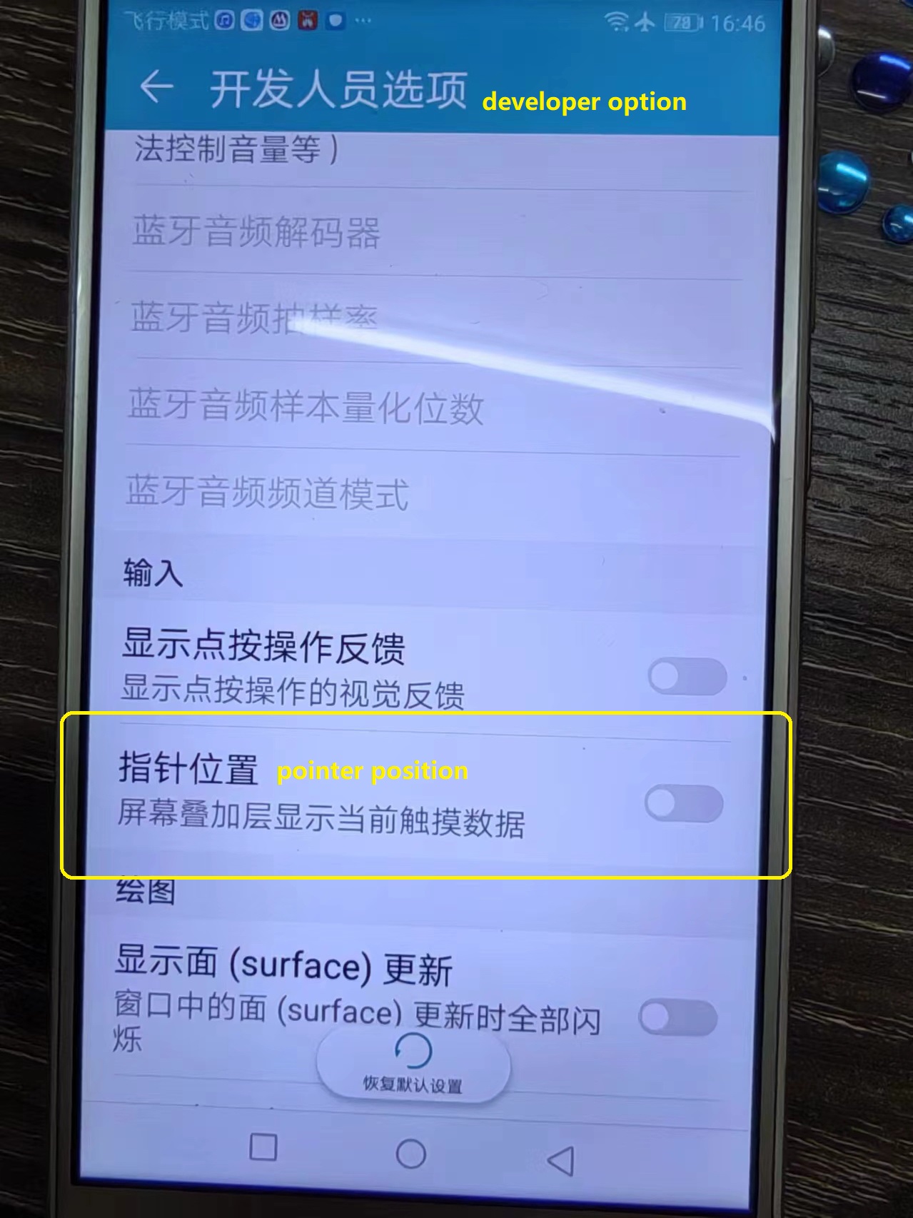

在用奕力iLi2511方案的多点的触摸屏,USB接口。
想测试在ubuntu下是否能支持10点触摸,但厂商没有能用的测试软件可用。
我们通过touchegg插件,可以测试到5指的手势是可以用的。就是5点触摸是OK的。但更多点数就没办法测出来
请教下ubuntu是否可以打开触点位置显示和轨迹显示的?
像安卓那样,开发者选项是可以打开点击位置显示还有移动轨迹的。如下图
