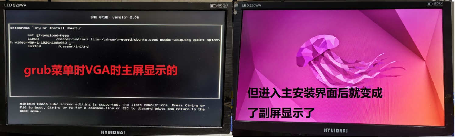

我用X86主板,主板上有LVDS, VGA和HDMI。
LVDS坏了用不了,BIOS也选择了只输出VGA的。
但到了ubuntu安装界面时,ubuntu还是默认lvds有输出,连接VGA只当作副屏来显示。
请问有什么方法让安装主界面切换到VGA上来。

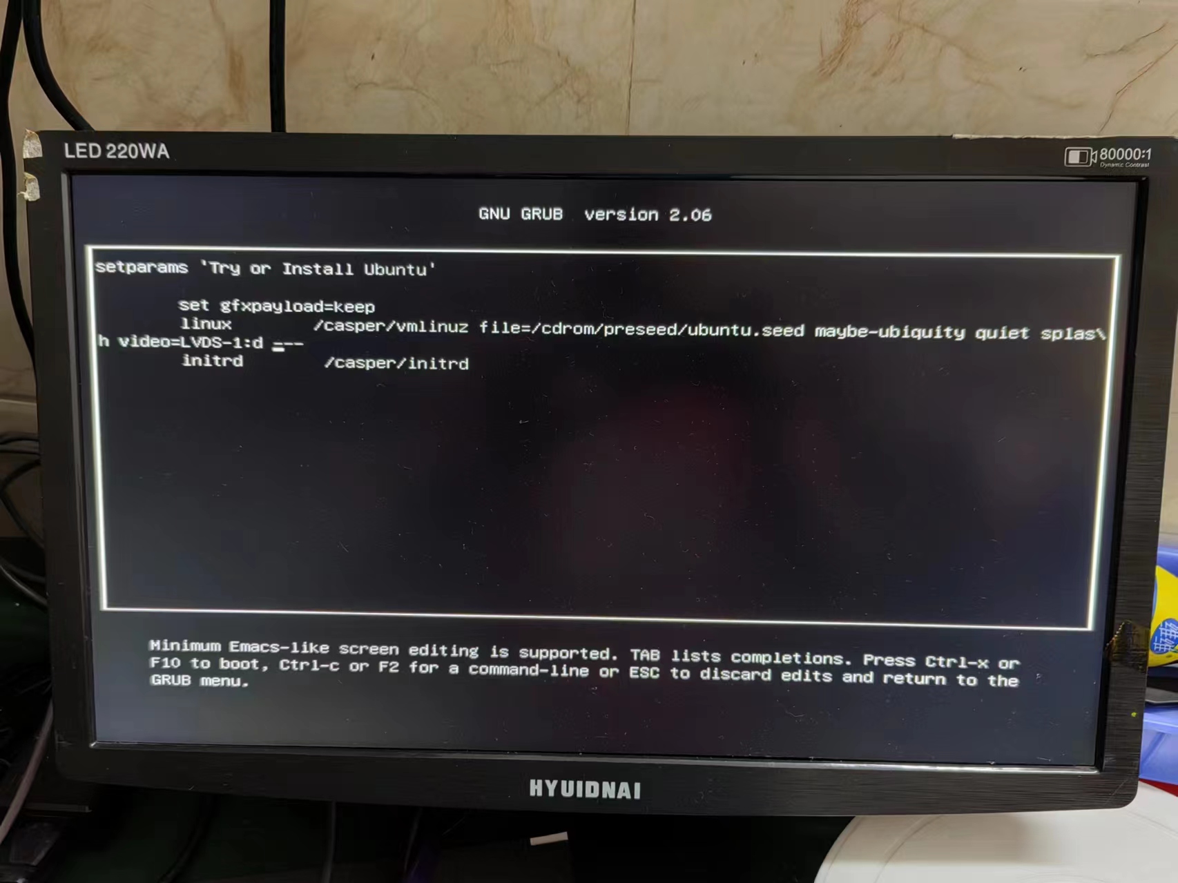

启动时,在grub菜单处,按e键,在linux那行,---前面加上个参数video=LVDS-1:d试试

你看看是这样编辑参数吧?
video=LVDS-1:d
video=LVDS-0:d
video=LVDS-0:d video=vga-0:e
video=LVDS-0:d video=LVDS-1:d video=vga-0:e video=vga-1:d
修改完后按F10继续返回安装界面

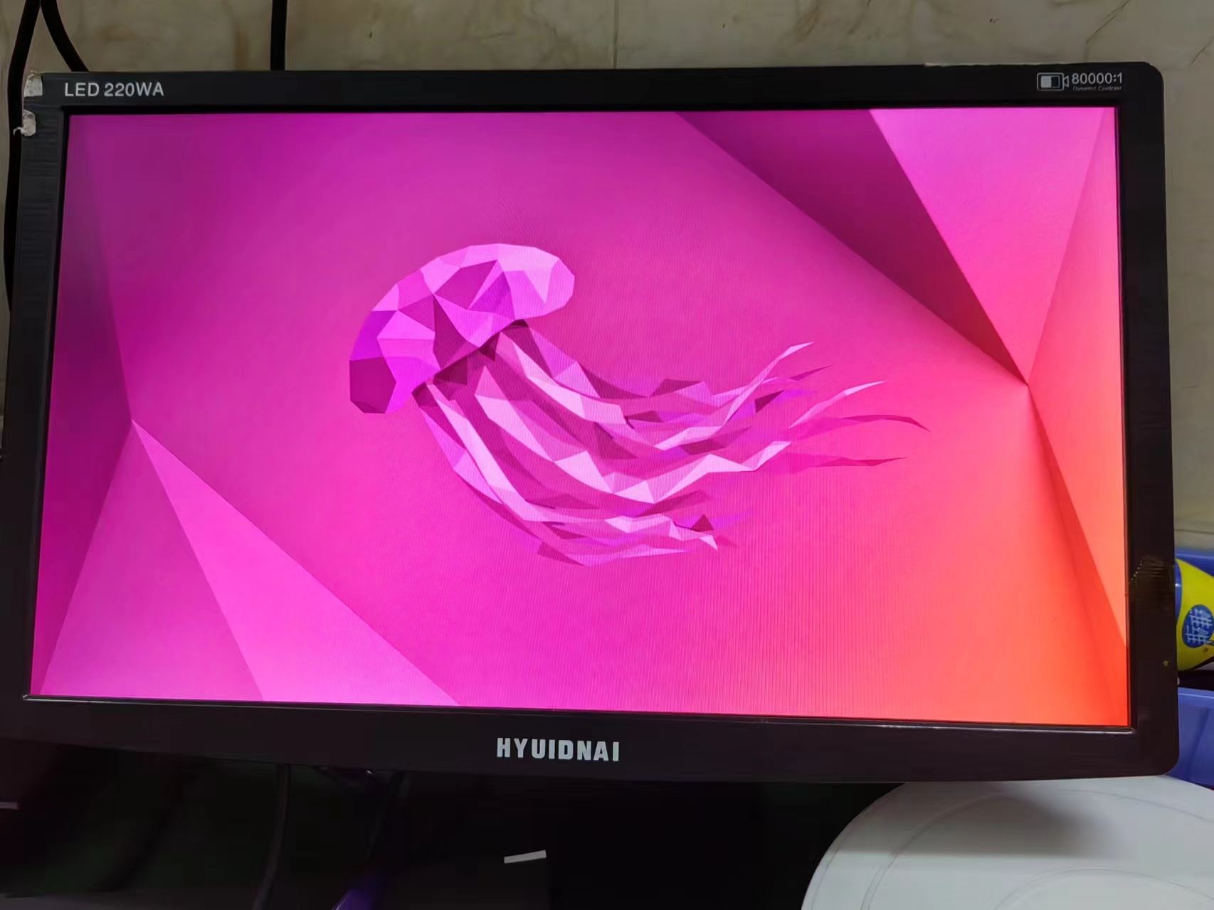

这几个都试过,仍然一样的,VGA显示如下图,仍然是副屏模式,主屏依然默认为LVDS。
我试过video=LVDS-1:d
video=LVDS-0:d
修改完后按F10继续返回安装界面

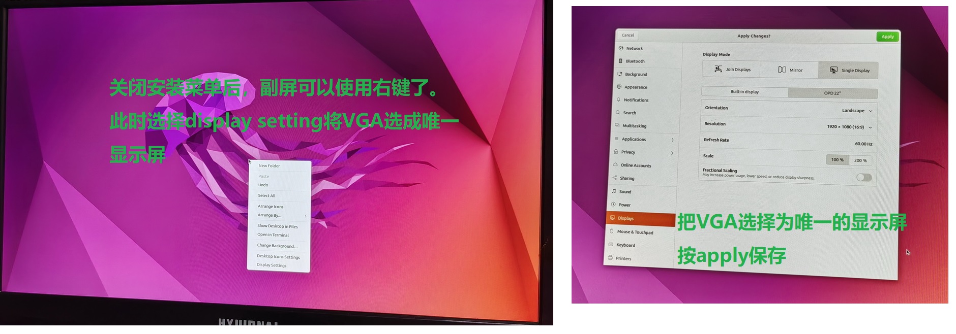

摸黑把默认安装程序关掉(先按alt f4,然后方向键点一下右,再敲回车),然后试试能不能在右边的显示器打开显示设置或者终端,改好了再重开安装程序?
如果不能在能用的显示屏上打开终端或者显示设置,尝试摸黑打开终端(记得应该是ctrl alt t),然后摸黑用xrandr关掉lvds的输出

主板上的LVDS并没有连接LCD的,是断开的状态。BIOS也设置了只VGA输出显示。
但进入ubuntu安装,grub安装选项菜单时是vga显示的,但进入图形安装界面,VGA就变成了副屏显示了。

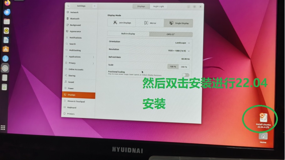

我现在这样操作。
1.VGA进入安装界面,盲拖安装菜单过来,关闭安装的菜单。 2.关闭菜单后,副屏可以使用右键了,我右键打开设置,设置了VGA为唯一的显示屏,保存关闭。 3.VGA变成唯一显示屏后,主屏界面回来了。我双击桌面的安装图标进行22.04的安装。安装过程一切顺利。 4.(问题来了)安装完成后,电脑会重启,重启进入系统后,VGA变成黑屏了,不显示任何图像,但是可以显示鼠标。这样怎么弄???
