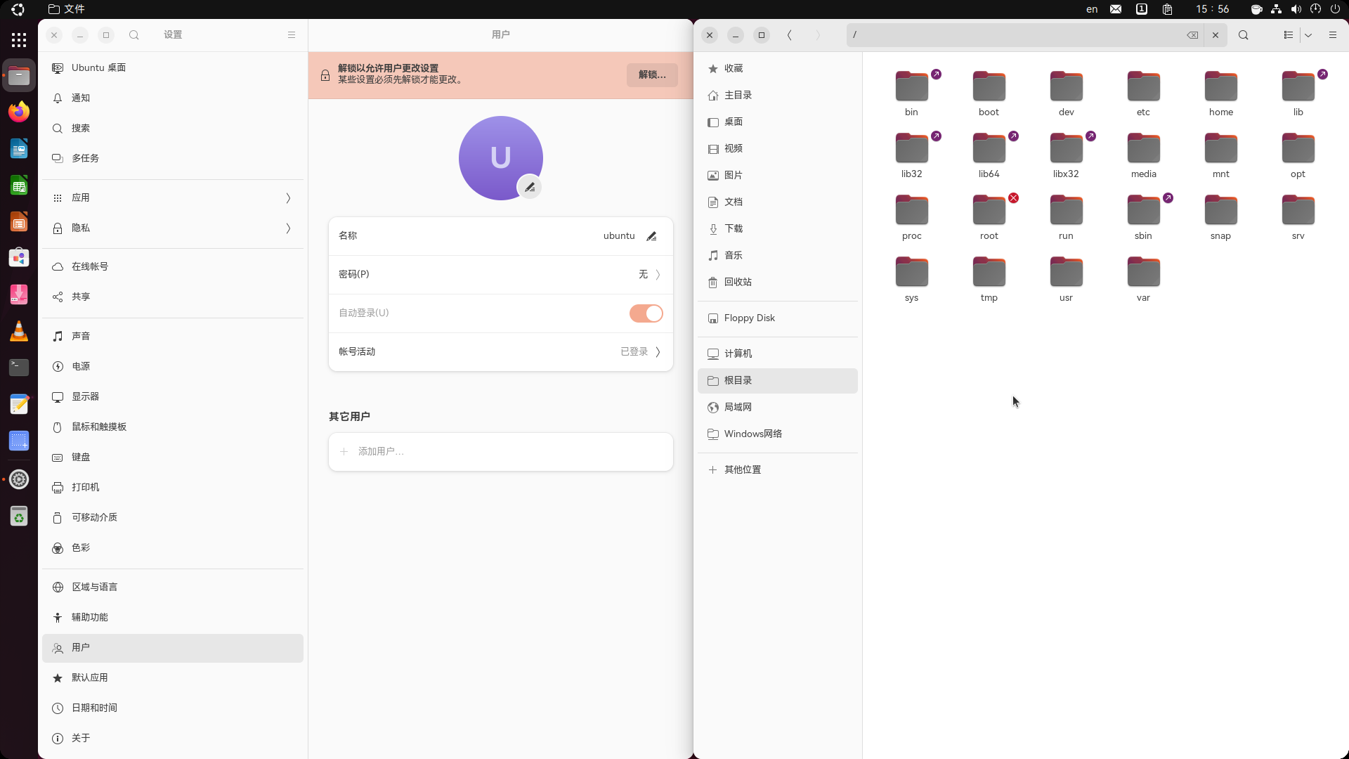

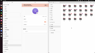

  时隔一月,再次更新打包工具,基于ubuntu官方开发版软件源件,采用全新方式构建本预安装镜像,完全排除虚拟机和官方安装程序的干扰,整体干净纯洁。本次发布仅为技术预览,仅供测试用途,不可用于实际生产环境。
