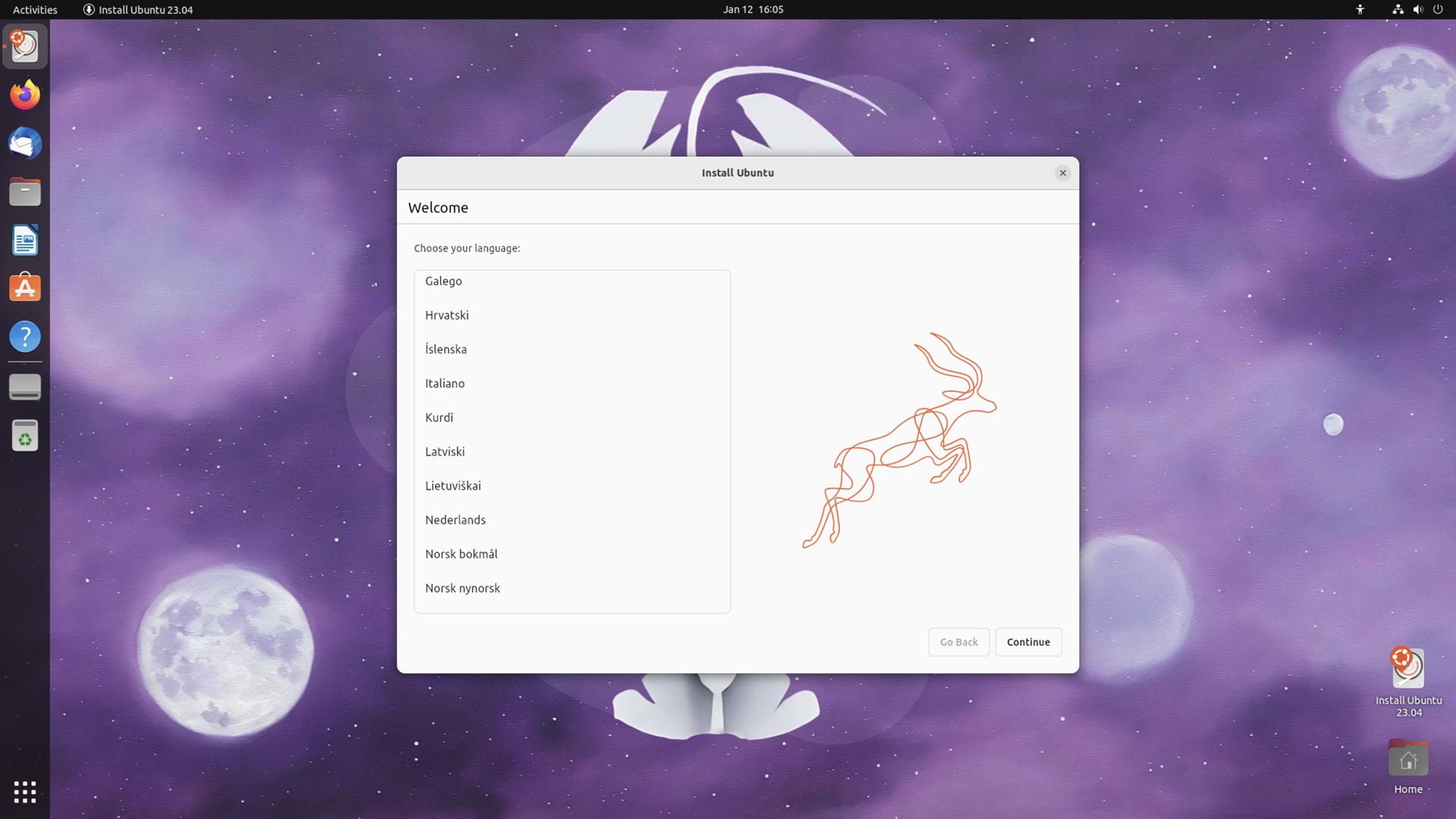

选择语言是新安装程序的第一步:

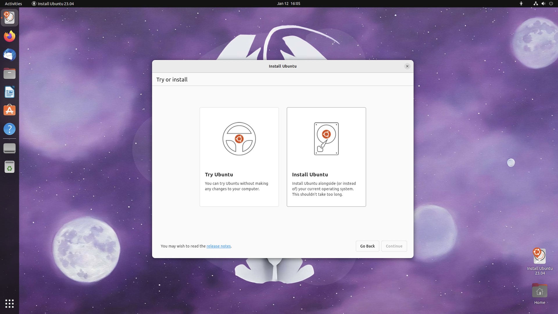

之后,您可以选择试用Ubuntu或安装Ubuntu。幻灯片左下方有一个指向发行说明的小链接:

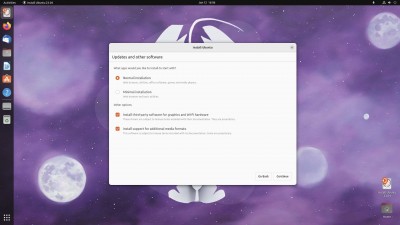

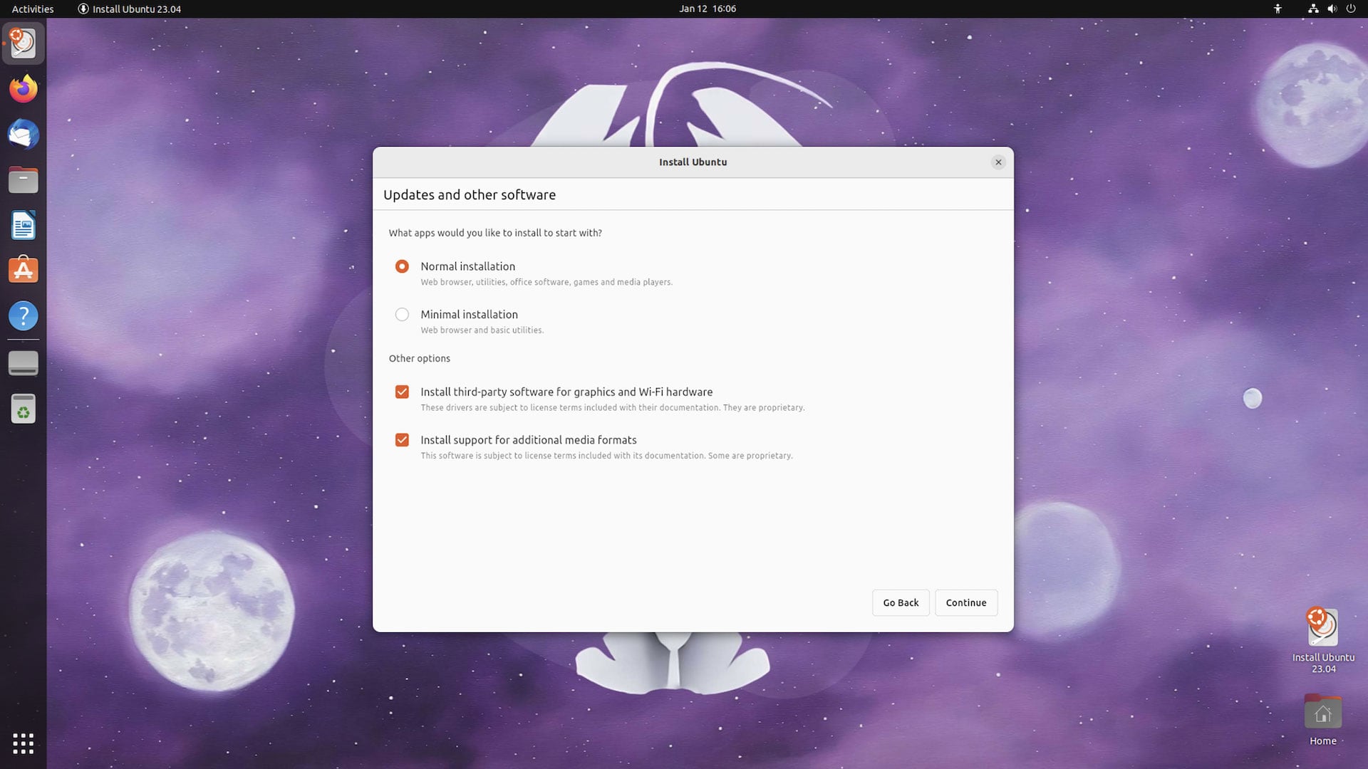

下一页显示了 Ubiquity 安装程序中存在的所有相同选项,包括2018年推出并赢得热烈欢迎的“最小化”安装选项

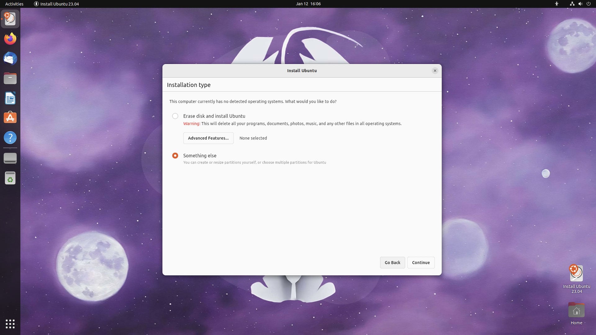

接下来的两页涉及安装类型和位置。这个“擦除磁盘并安装Ubuntu”仍是默认选择的选项。“高级选项”打开了一个可使用 LVM 和 加密选项 的模式(图中未显示):

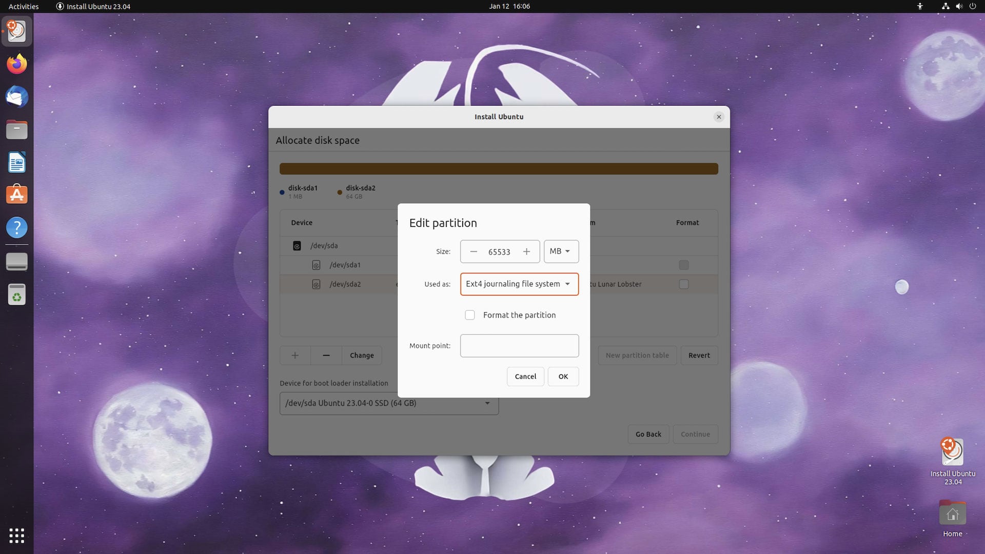

与现有的安装程序一样,选择“其他方式”将打开分区编辑器。从这里,您可以管理、分区、调整大小和重新格式化可访问的磁盘,并指定挂载点:
完成后,您会看到更改的摘要信息,以及一个提交并继续按钮(可以松一口气):

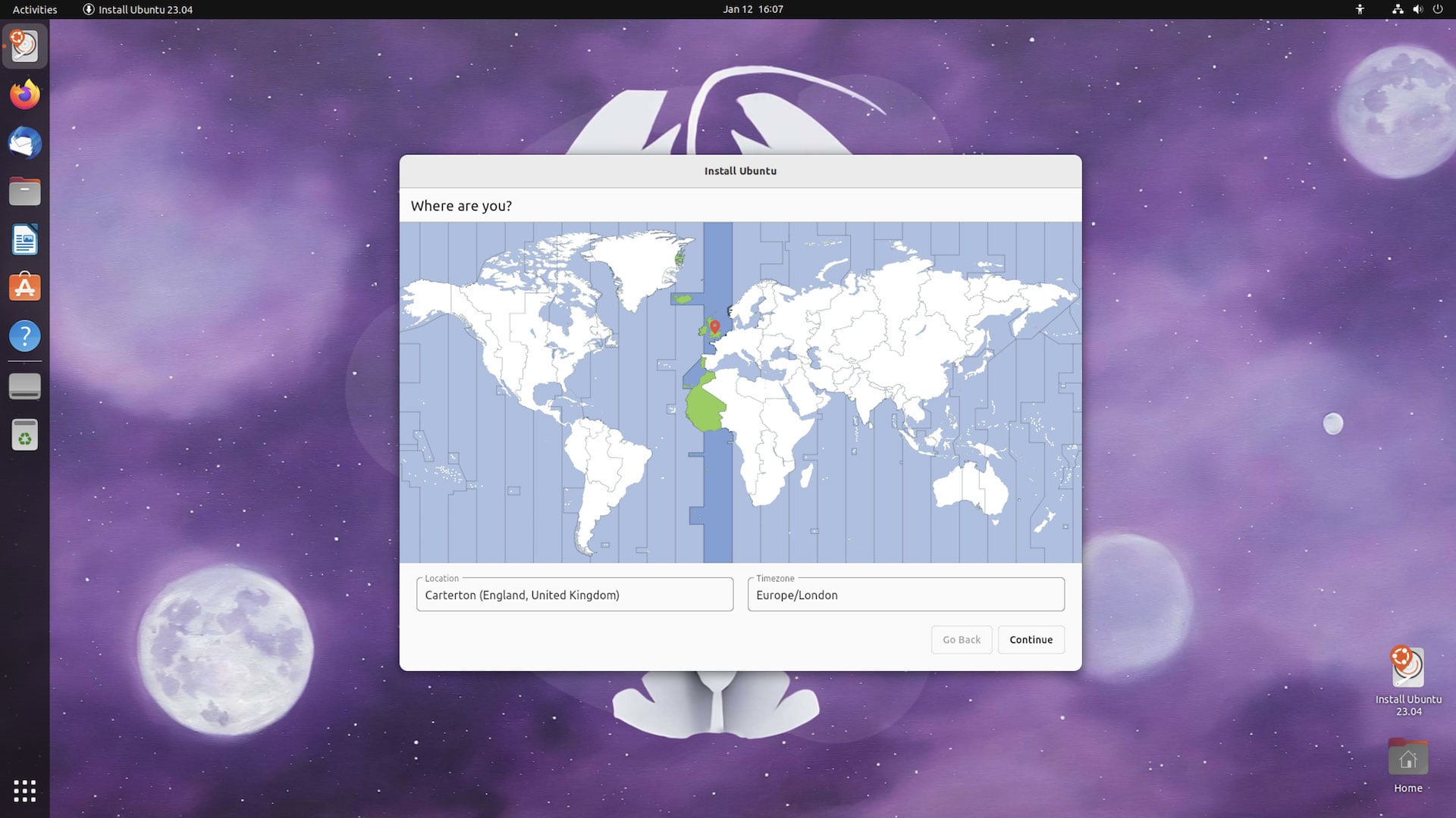

这里的选项都是配置准备在后台安装的系统的。这里有一个非常熟悉的时区选择器页面(我注意到它让我可以在英国选择更多位置,我不记得以前世界地图是否让会我这么做,默认情况下总是伦敦):

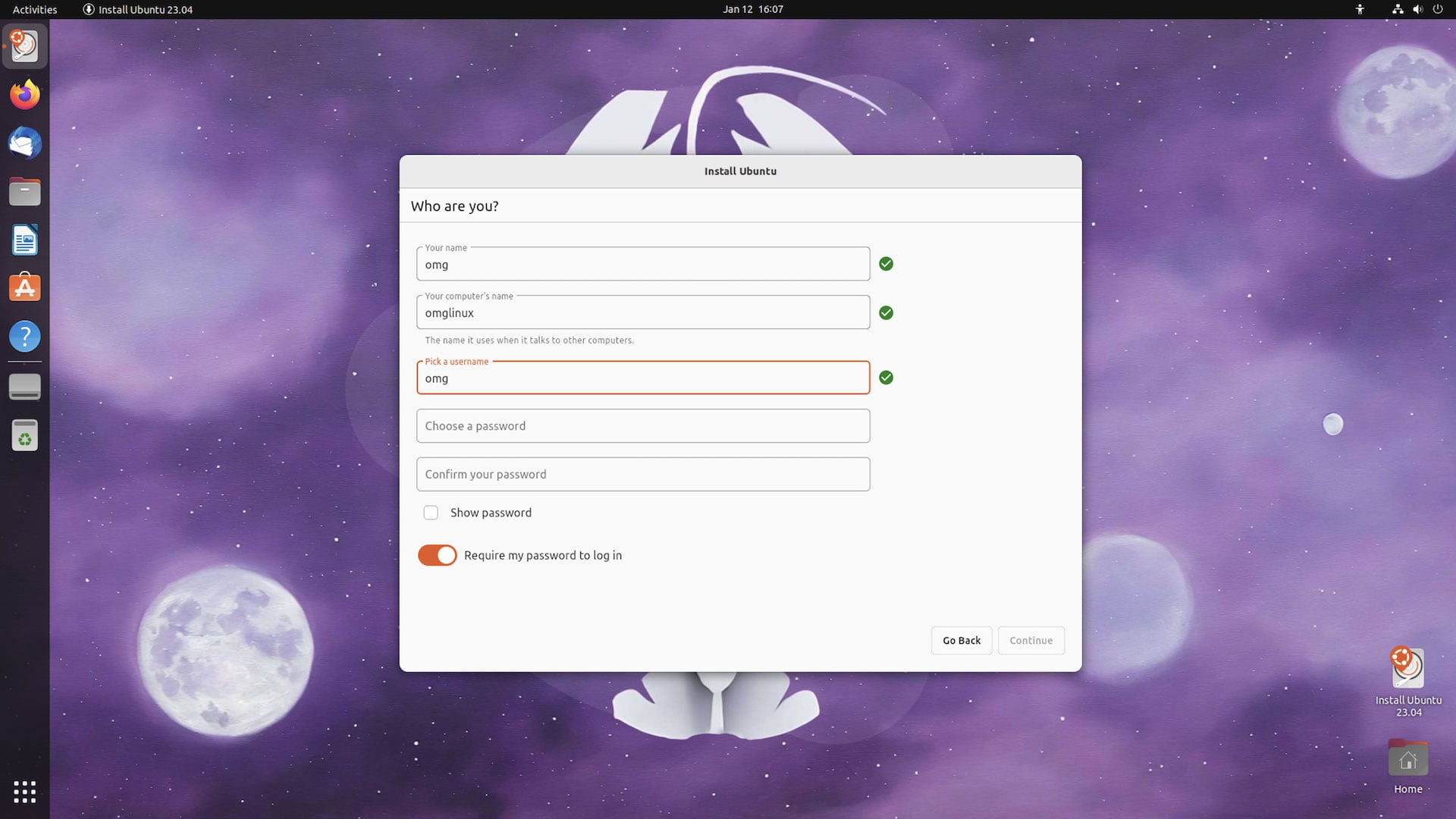

后面是与用户名、密码等完全相同的用户配置字段:

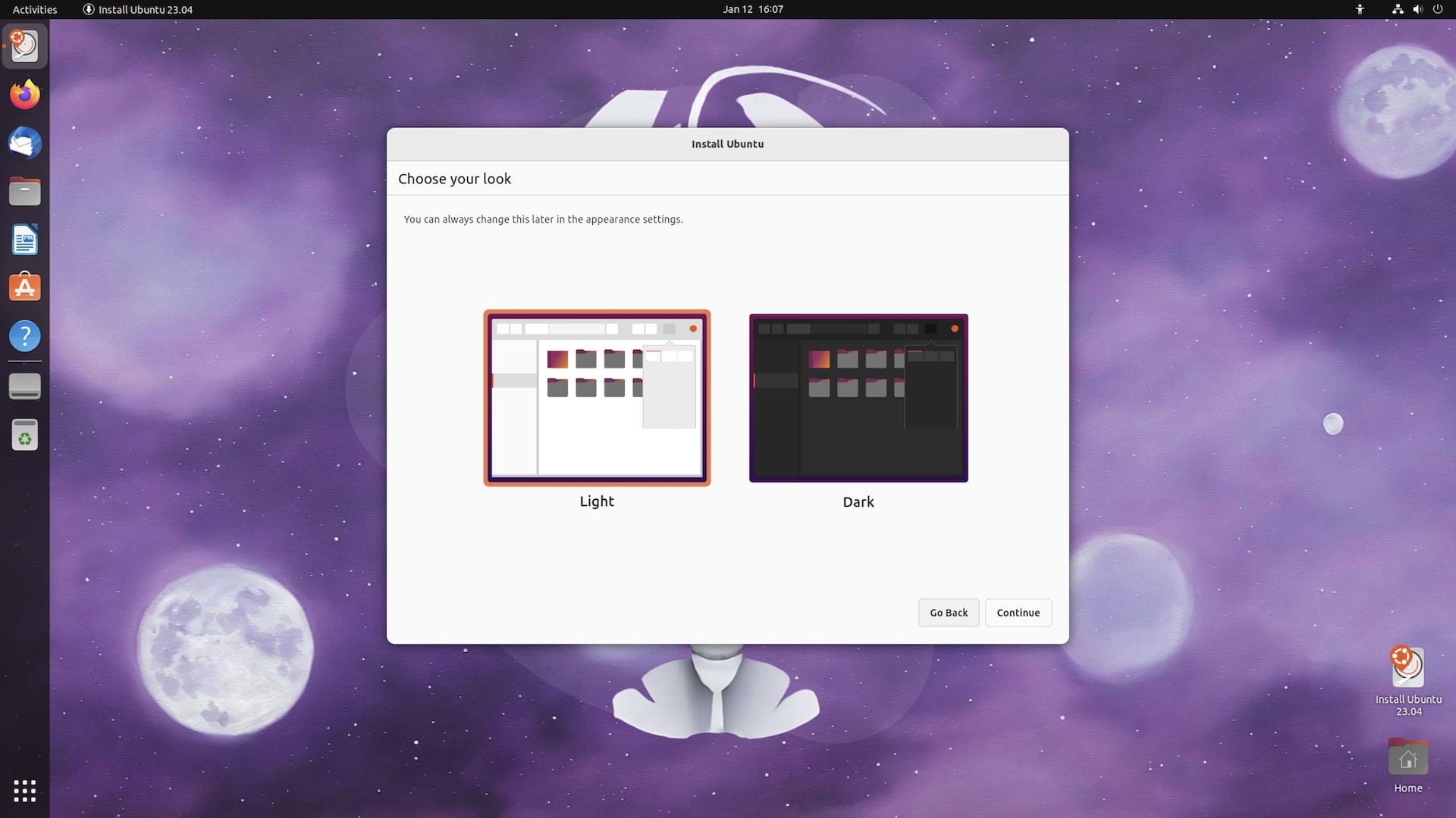

然后,砰:一个全新的页面。不要激动;它只允许您在浅色外观和深色外观之间进行选择(这个可以在安装后,通过外观设置面板进行设定。我想这一步是否可以更好地集成到新系统安装完的页面中):

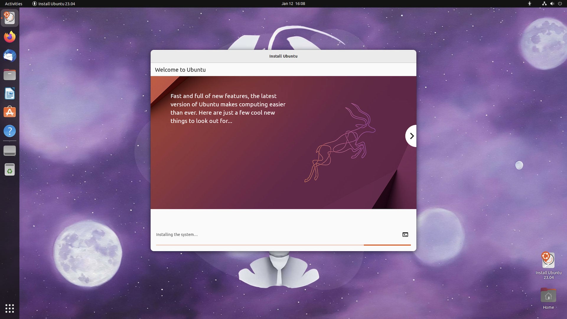

那么……剩下的就是观看进度条和幻灯片功能展示:

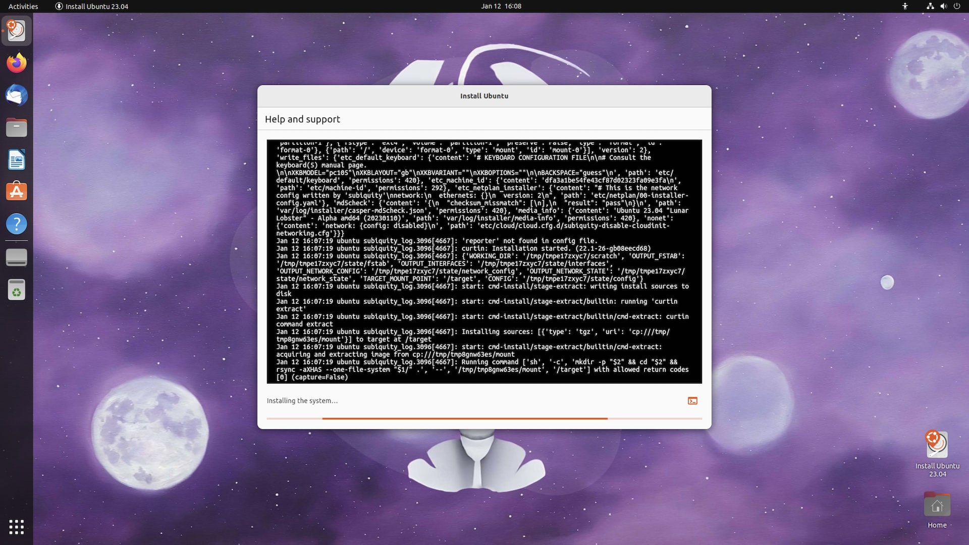

你也可以像以前一样看到发生了什么。我做过一些基准测试,它明确地证明,在命令行视图打开的情况下,看着安装完成,可以更快地完成安装😉:
