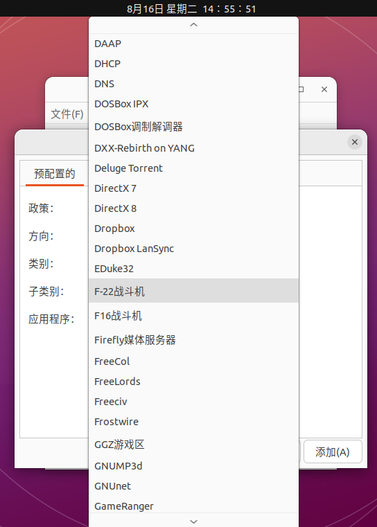

帖子 NetDreamer » 2022-08-16 14:59
道理好像懂了点,但是具体的条目仍然令人困惑

NetDreamer 写了: 2022-08-16 14:59 截图 2022-08-16 14-56-14.png道理好像懂了点,但是具体的条目仍然令人困惑
你首先需要理解ufw的功能。当ufw启用后,会设置一些最基本的规则。这些基本规则包含:放行对外发出的网络数据包以及对这些包的回应、忽略其他从外部来的网络数据包。一般情况下,这些默认的基本规则就够满足普通用户最常见的需求了。
当电脑上需要运行某些服务供网络上的其他机器访问时,就需要添加服务对应的端口,否则会被默认规则拦截忽略。由于网络服务使用的端口几乎都是固定的,所以ufw和gufw都提供了这么一种简化机制,就是提供一个配置文件,包含应用/服务名称和其需要开放的端口,使用时可以直接根据应用/服务名称来加载这些配置文件,而不必费神去记忆应用/服务具体使用了哪些端口。
ufw的配置文件放置在/etc/ufw/applications.d/,gufw的配置文件放置在/etc/gufw/app_profiles/。你看到的这个列表就是gufw的配置文件。具体开放了哪些端口,你可以到那个目录下去查看对应的配置文件的内容

版主有空的话,可以给我解说一下图中列表中的“F16”、“F22”是咋回事吗,我感觉是不是维护者们的玩笑啊。

NetDreamer 写了: 2022-08-18 13:16 版主有空的话,可以给我解说一下图中列表中的“F16”、“F22”是咋回事吗,我感觉是不是维护者们的玩笑啊。
那个是游戏
你为什么不自己到/etc/gufw/app_profiles/去看看对应的配置文件的内容呢?
