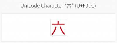

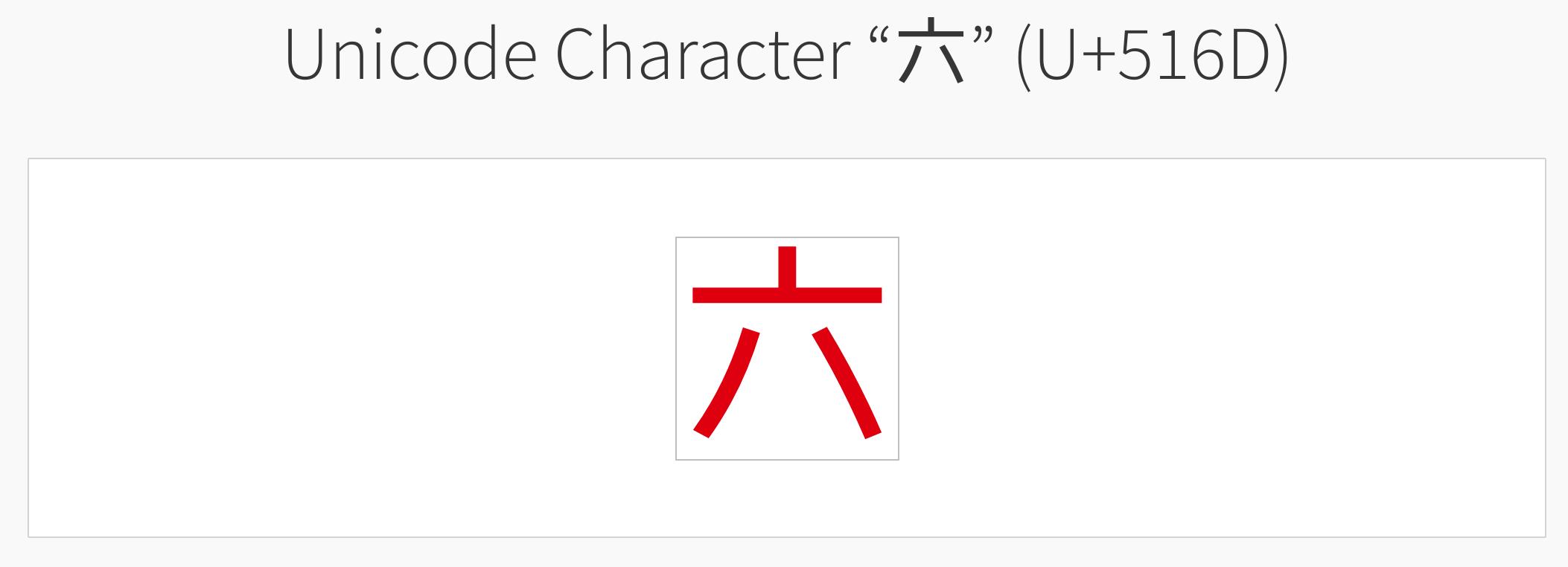

上面这两个汉字,有什么区别吗?
有些浏览器看不出来(复制也一样),有些浏览器能看出来(复制有不同):
中间的一横,位置、大小,在点不一样。
但是,也只有把这两个字放在一起比较时,才能看到这细微差别。
如果把这一个字单独放在一句话里,就很难分辨。

“六”和“六”两个字的编码不同,再次列出如下。
非国标的 “六”:UTF-8编码:六 Unicode编码:\uf9d1 Hex编码:%EF%A7%91
 国标的 “六”:UTF-8编码:六 Unicode编码:\u516d Hex编码:%F5%85%AD

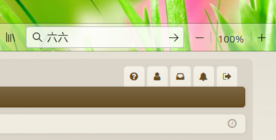

不知道怎么回事,我复制粘贴进论坛的文本框,就会自动被转换为国标编码的“六”。
不知道是操作系统完成的转换?还是网站论坛完成的转换?反正发表后就变成了一样的编码。
但如果复制到 FireFox 的搜索框里,显示就能看出区别了。(如下图所示)

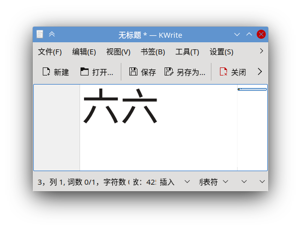

在文本编辑器里,两个“六”并排在一起,字体放得很大,才能看出区别。(如下图所示)
