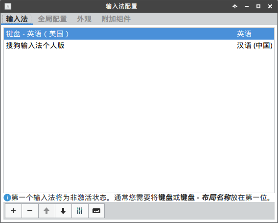

我的 Fcitx 输入法中,“键盘 - 英语(美国)”放在第一位,搜狗拼音输入法放在第二位。
然而,我发现在“键盘 - 英语(美国)”时,可以通过 Shift 切换到搜狗拼音输入法,在搜狗拼音输入法无法通过 Shift 切换到第一位的输入法。我尝试颠倒“键盘 - 英语(美国)”和搜狗拼音输入法的位置,发现 Shift 键切换不再出现。
我检查了 Fcitx 和搜狗拼音输入法的设置,均未发现相关选项。
请问在“键盘 - 英语(美国)”位于第一位时,如何取消这一项快捷键?

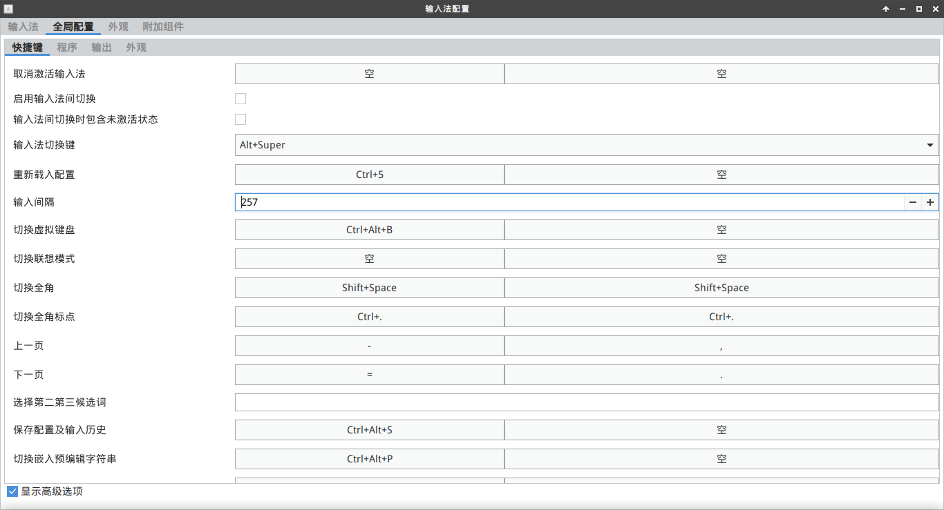

问题无意中解决了。我将“额外的激活输入法快捷键”调整为“自定义”,之后又开启和关闭了“启用输入法见切换”,问题不知为何解决了。
但是,还是没有明白具体原因。
