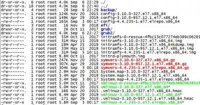

但是发现重启后仍然进入的是内核升级前的 CentOS Linux (3.10.0-327.el7.x86_64) 7 (Core),原来是EFI内容没变,菜单也不是上述0-3的内容
现在如何在centos 3.10.0运行下,更改(添加)EFI启动指向?
/boot/efi/EFI:
/boot:
funicorn

帖子: 50586
Re: 内核升级完了才发现…情况比较复杂,GRUB2没写入EFI?
帖子 qy117121 » 2020-09-07 12:16
UEFI 又不管引导哪个内核,他只是引导启动grub2 , 至于grub2 启动菜单里的选项是grub.cfg的事
我看你这/boot 下面,有grub 和grub2 ,我很怀疑, 启动菜单选择内核那里的并不是grub2下面的grub.cfg
你看看/boot/grub/下面有没有grub.cfg ,有的话有几个内核选项
帖子: 50586
帖子 qy117121 » 2020-09-07 12:28
rhinolt 写了: 2020-09-06 23:09 然后因为docker使用问题升级了内核,完成后:
awk -F\' '$1=="menuentry " {print i++ " : " $2}' /etc/grub2.cfg
0 : CentOS Linux (4.4.235-1.el7.elrepo.x86_64) 7 (Core)
1 : CentOS Linux (3.10.0-957.12.1.el7.x86_64) 7 (Core)
2 : CentOS Linux (3.10.0-327.el7.x86_64) 7 (Core)
3 : CentOS Linux (0-rescue-4fbc13c077274eb389c062851ff570b5) 7 (Core)
?? 为什么是/etc/grub2.cfg ?
rhinolt 写了: 2020-09-06 23:09 1.grub2-set-default 0
2.grub2-mkconfig -o /boot/grub2/grub.cfg
3.reboot now
/boot/grub2/grub.cfg 里有新安装的4.10内核的条目吗?
rhinolt
帖子: 83
注册时间: 2017-01-03 19:08
系统: RHEL7
帖子 rhinolt » 2020-09-07 15:23
qy117121 写了: 2020-09-07 12:28
3.reboot now
是的,升级完的内核启动项在 /boot/grub2/grub.cfg
