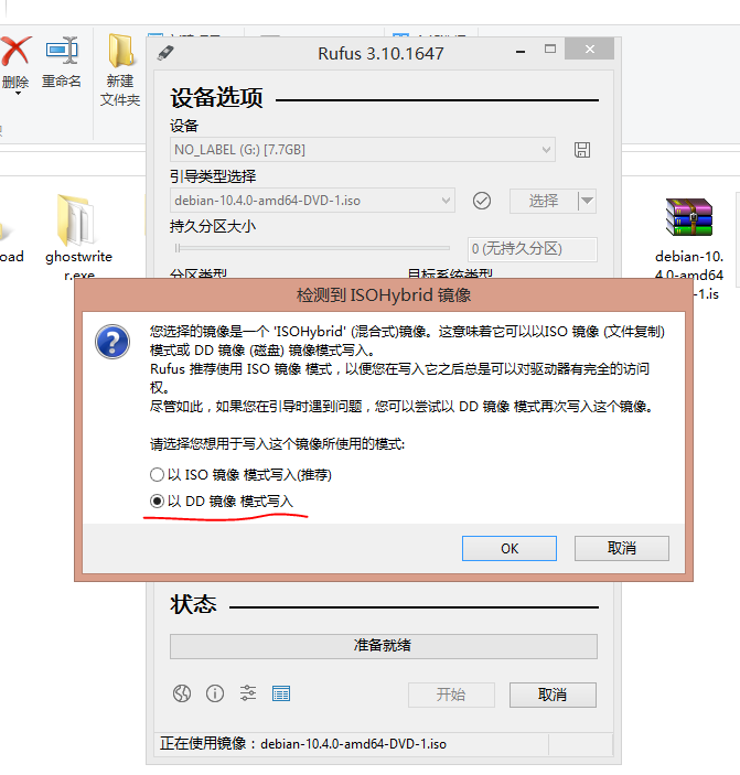

首先,再使用U盘安装的时候,要用rufus把系统写入U盘(本人试过用Universal USB Installer和 UltraISO软碟通写入,安装到主机时,安装失败)。记住,一定要用 以DD镜像模式写入 ,不要用ISO模式,否则,安装的时候,会出现找不到安装系统盘的问题。
................点此,进入rufus(主页).

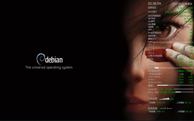

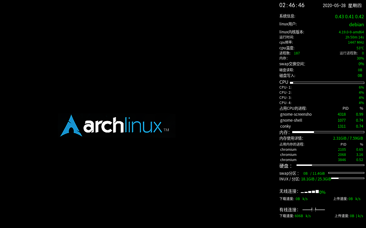

7)conky
一,安装,命令:
sudo apt install conky-all
二,编辑好的.conkyrc文件
在/home/用户名/目录内,新建一个纯文本文档,.conkyrc根据您的系统信息自行编辑。为了节约系统资源,建议,除了设置数字闪烁以为,其它花哨的添加图片等,尽量不要去弄。弄这些,就违背了您安装Debian 让电脑运行速度不那么慢的本意。
本页的页尾是本人的.conkyrc配置,这里供大家参考。
三,设置conky开机自启
Debian 10设置conky开机自启
首先,把已经编辑好的.conkyrc文件放在/home/用户名/目录内。
然后,创建一个开机自启文件
先新建一个纯文本文档
把以下内容复制进去:
[Desktop Entry]
Name=conky
Type=Application
Exec=/usr/bin/conky
把这个纯文本文档,另存成一个名为conky.desktop的文件。
最后,把这个conky.desktop的文件放到到/home/用户名/.config/autostart文件夹内。
注意:用户名的主目录里面.config文件夹是自动隐藏的,需要Ctrl + H 才能显示。
重启系统后,即可生效。
如若不行,参考:
ubuntu设置conky开机自启

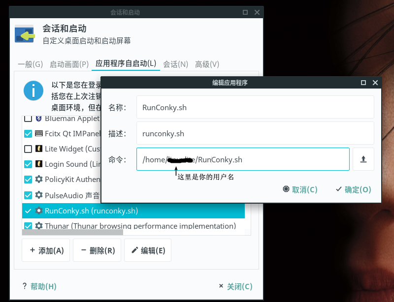

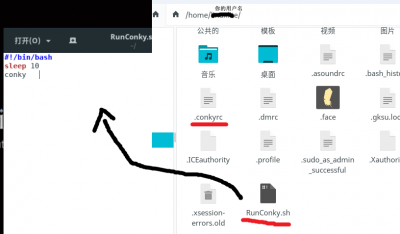

1)把已经编辑好的.conkyrc文件放在/home/用户名/目录内。
2)写个脚本,内容如下,存为RunConky.sh(要给脚本加执行权限)。
#!/bin/sh
sleep 10
conky
3),把RunConky.sh放入/home/用户名/目录内(.conkyrc文件也在这个目录内)。
4),“系统”->“首选项”->“启动应用程序”
添加RunConky.sh
在命令里指定您刚添加的/home/用户名/RunConky.sh,名称和描述随你写。如图:
效果如下:

附.conkyrc参考:
default_color white
double_buffer yes
no_buffers yes
update_interval 1.0
total_run_times 0
own_window yes
own_window_type normal
own_window_transparent yes
own_window_colour 000000
own_window_argb_visual yes
own_window_argb_value 0
double_buffer yes
draw_shades yes
draw_outline no
draw_borders no
draw_graph_borders n0
minimum_size 296 5
maximum_width 406
default_color ffffff
default_shade_color 000000
default_outline_color 000000
alignment top_right
gap_x 6
gap_y 30
cpu_avg_samples 2
override_utf8_locale no
uppercase no # set to yes if you want all text to be in uppercase
use_spacer no
use_xft yes
xftfont WenQuanYi Zen Hei:pixelsize=11
override_utf8_locale yes
use_spacer no
minimum_size 296 5
TEXT
${color white}${font simhei:size=16}${time %T} ${alignr}${color white}${font simhei:size=12}${time %F %A}
${color white}${font simsun rg:size=10}系统信息: ${color green} ${font simsunbsize=10}${alignr}$loadavg
${color white}${font simsun rg:size=10}linux用户: ${color green}${font simsunbsize=10}$alignr$nodename
${color white}${font simsun rg:size=10}linux内核版本: ${color green}${font simsun rg:size=9}$alignr$kernel
${color white}${font simsun rg:size=9}运行时间: ${color green}${font simsun rg:size=9}$alignr$uptime
${color white}${font simsun rg:size=9}cpu频率: ${color green}${font simsun rg:size=9}${alignr}${freq} MHz
${color white}${font simsun rg:size=10}cpu温度: ${color green}${font simsun rg:size=9}${alignr}${acpitemp}°C
${font simsun rg:size=9}${color white}进程数:    ${color green}$processes ${alignr}${color lightgrey}运行进程数: ${color green}    $running_processes
${color white}${font simsun rg:size=9}内存:      ${color green}${alignr}$memperc%
${color white}${font simsun rg:size=10}swap交换空间:${alignr}${color green}$swapperc%
${color white}${font simsun rg:size=9}磁盘读取:   ${color green}${alignr} ${diskio_read sda}
${color white}${font simsun rg:size=10}磁盘写入:   ${color green}${alignr}${diskio_write sda}
${color white}${font simsun rg:size=12}CPU ${font simsun rg:size=5} ${color}$cpubar
${color white}${font simsun rg:size=9}CPU- 1: ${color green}${alignr}${cpu cpu1}%
${color white}${font simsun rg:size=9}CPU- 2: ${color green}${alignr}${cpu cpu2}%
${color white}${font simsun rg:size=9}CPU- 3: ${color green}${alignr}${cpu cpu3}%
${color white}${font simsun rg:size=9}CPU- 4: ${color green}${alignr}${cpu cpu4}%
${color white}${font simsun rg:size=10}占用CPU的进程:  ${alignr} PID             %
 ${top name 1} ${color green}${alignr}${top pid 1}          ${top cpu 1} ${color}
 ${top name 2} ${color green}${alignr}${top pid 2}          ${top cpu 2} ${color}
 ${top name 3} ${color green}${alignr}${top pid 3}          ${top cpu 3} ${color}
${font simhei rg:size=11}${color white}内存:${font simsun rg:size=9}${color}${membar}
${font simhei rg:size=10}${color white}内存使用详情:${color green}${alignr}$mem / $memmax
${color white}${font simsun rg:size=9}占用内存的进程:${alignr} PID                %
 ${top_mem name 1} ${color green} ${alignr} ${top_mem pid 1}          ${top mem 1} ${color}
 ${top_mem name 2} ${color green} ${alignr} ${top_mem pid 2}          ${top mem 2} ${color}
 ${top_mem name 3} ${color green} ${alignr} ${top_mem pid 3}          ${top mem 3} ${color}
${font simhei rg:size=12}${color white}硬盘 :  ${color}${fs_bar 4 /}
${color white}${font simsun rg:size=10}swap分区 : ${font simhei rg:size=9}  ${color green}$swap / $swapmax ${color}  ${color} ${swapbar 4}
${color white}${font simsun rg:size=10}lNUX / 分区: ${color green}${fs_free /} / ${fs_size /}${color}${color}${fs_bar 4 /}
${font simhei rg:size=11}${color white}无线连接:${color white}${font simhei rg:size=8}▂ ▃ ▅ ▆ █${color green} ${font simhei rg:size=11}${wireless_link_qual wlp3s0}%${color}
${color white}${font simsun rg:size=9}下载速度:  ${color green}${downspeed wlp3s0} k/s ${color}     ${alignr} ${color white}${font simsun rg:size=9}上传速度: ${color green}${upspeed wlp3s0} k/s${color}
${font simhei rg:size=11}${color white}有线连接: ${color} ${font simhei rg:size=10}━━╃╄━━
${color white}${font simsun rg:size=9}下载速度: ${color #0077ff}${color green}${downspeed enp0s25} k/s ${color}${alignr}${color white}${font simsun rg:size=9}上传速度: ${color green}${upspeed enp0s25}} k/s${color}

制作U盘我用《debian安装手册》的方法,不用下载工具软件:
sudo cp debian.iso /dev/sdX X用你的U盘代替,如我的是sdb。

一,要把iso文件,如debian-10.4.0-amd64-DVD-1.iso或者是kali-linux-2019.2-amd64.iso放到FAT32格式的分区根目录,因为引导文件,不认NTFS的分区。如果系统镜像不是放在FAT32 的分区, 安装时会出现要求加载cd的提示。
注意:必须是FAT32格式的分区的根目录。
二,ubuntuwubi,是会自动在windows的C盘内加入wubildrwubildr.mbr两个引导文件。
Debiansetup.exe则是自动在windows的C盘内加入一个win32-loader文件夹。
三,参照个人以前用grub引导其它版本linux的安装ISO镜像的经验,只是在分区的根目录放上一个ISO镜像,还不能实现正常引导和加载ISO镜像,您还需要从ISO镜像内提取出initrd.gzvmlinuz两个文件,把它们和ISO一起,放在分区的根目录。
debian-10.4.0-amd64-DVD-1.iso的这两个文件的位置是在ISO内的install.amd文件夹内,而kali-linux-2019.2-amd64.iso的这两个文件,则是在ISO内的install文件夹内,和Debian的文件夹名字不一样。
四,本人,并未实际操作过setup.exe安装。这里,只是根据个人经验,在这里列举出一、二、三的三个setup.exe使用的要点。debian官网上 说,这2个文件要拷贝到iso文件的同一层目录下;也有网友说,要拷贝这两个2个文件到已经在C盘生成的win32-loader文件夹下;还有人说,运行过setup.exe之后,系统会自动在win32-loader文件夹下,会自动生成出initrd.gzvmlinuz这两个文件。
具体哪个正确,因为i没有实际操作过,本人不敢妄下定论。实际操作上面,还需要参照C盘生成的win32-loader文件夹内的grub引导配置文件(如果有)。或ISO自带的grub引导配置文件。
只是告诉大家,引导时需要这两个文件,或者在引导的配置文件内,需要指定这两个文件的路径。这样,才能成功加载ISO。
如果,有人实际操作过,请留下您的经验,记录下来,供大家参考!
另外,Debian的安装问题要比ubuntu多很多,所以,这里建议不熟悉grub引导的新手,还是采用写入ISO到U盘,再从U盘启动,安装系统到分区。如果,您没有U盘,也可以找一张SD卡,通过USB读卡器连接到电脑,电脑也会把您的SD卡默认成U盘。
一定要记住的是,要用 以DD镜像模式写入U盘或SD卡 ,不要用ISO模式,否则,安装程序找不到系统镜像。
