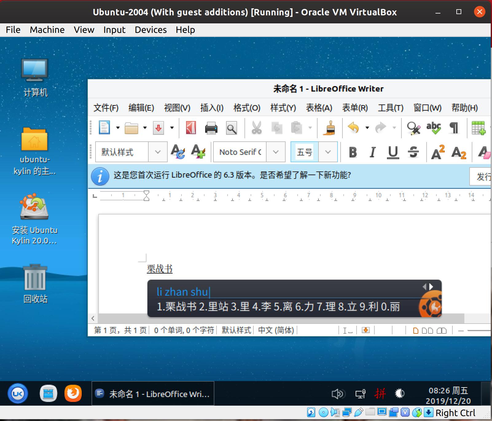

Ping-Wu 写了: 2019-12-20 2:18如果要使用 fcitx 的话,是否值得考虑 UbuntuKylin?它的中文环境,包括配置文件的问题等,是否较佳?
回答我自己的问题,下面是使用 UbuntuKylin 20.04 虚拟机的一个截图:
基本上,UbuntuKylin 20.04 使用 fcitx。我个人很久没有使用 fcitx 了,因为以前一个很不愉快的经验,我对 fcitx 一直有很强的偏见。打开后(官方版的镜像)发现很正常,虽然是虚拟机,感觉上比实际硬体的 ibus-libpinyin 还快。UbuntuKylin 20.04 预设的中文输入法是 fcitx-pinyin (“传统” 拼音)。如我在另帖提到,ibus-pinyin 在(正式?)版的 Ubuntu 基本上已无法使用,但 fcitx-pinyin 在UbuntuKylin 20.04 却相当好用。我输入政治局常委 栗战术* 的名字,马上就出来了(表示 优麒麟 对 fcitx-pinyin 的词库一定做了一些更新)。
* 这是我用 ibus-libpinyin (最新版)打出来的,一不注意就打错了,词库的品质差。实在很不好用。如附图显示,fcitx-pinyin 打出来的字是正确的。
(待续)
