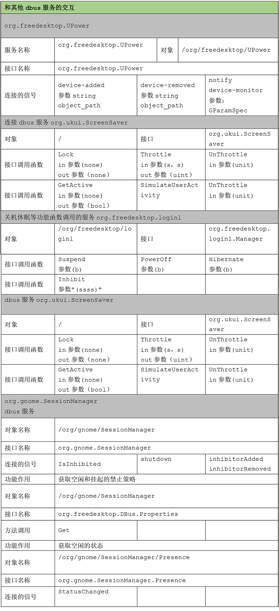

2、优麒麟电源管理程序和其他程序的dbus交互
a、以笔记本盖子合上的过程作为例子来说明:
当笔记本盖子合上,org.freedesktop.UPower 这个后台程序发送回来lid_is_closed 属性改变的信号,ukui.power.manager 对这个信息做出反应。先判断是否允许盖子合上的功能。再获取gsettings的设置和是否使用电池,据此调用服务 org.freedesktop.login1 的功能函数,比如:suspend,hibernate,shutdown 等。
流程图如下:
图4
b、还有其他的一些 dbus 进程交互。例如 upower 服务端,screensaver,login1 和 SessionManager。
