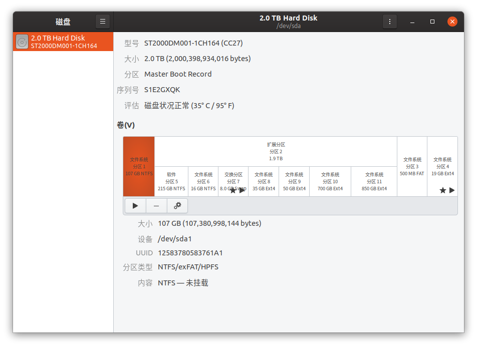

查看磁盘信息,Linux 分区是 sda8,win81 分区是 sda1。
活动分区是 efi 分区也就是 /boot/efi 目录(安装时我选择它是主分区,难道应该选择逻辑分区?)。
