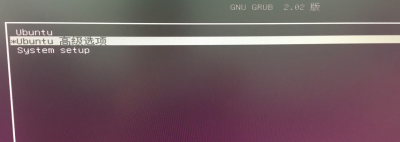

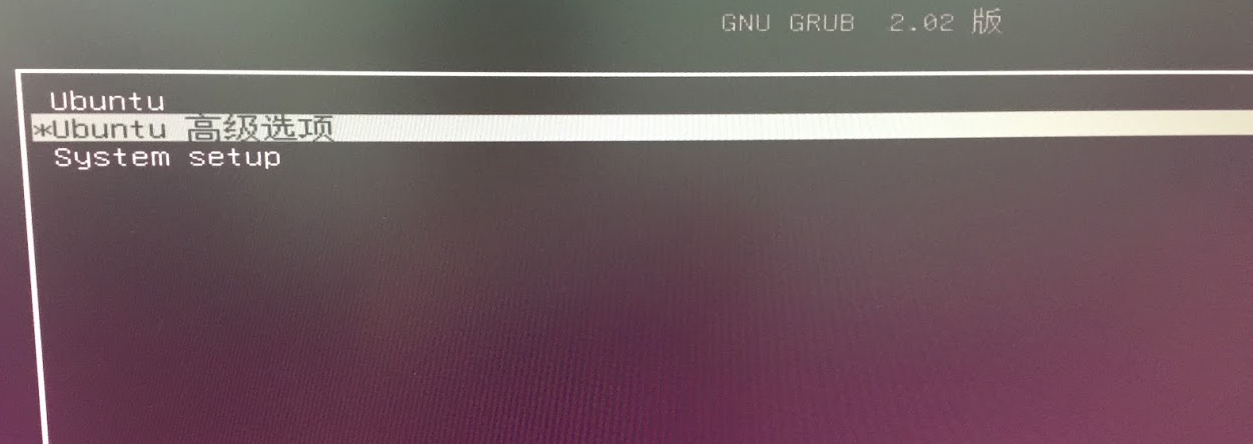

重启系统,结果发现只能进入grub的菜单选项,选择进入之后,就完全黑屏了。

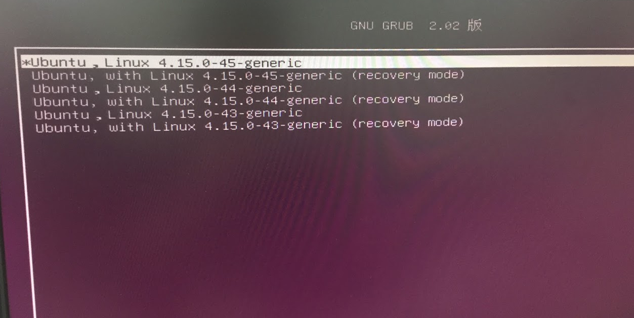

尝试恢复模式
首先想到的是,尝试进入恢复模式
结果进入下面的界面之后,就死掉了

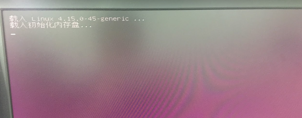

尝试`try without install`选项,进入live cd模式,结果很悲催的,还是卡住了,**提示在`initrd 正在加载`(不记得准确的输出了,但initrd这个还是记得的)之后就没动静了**。

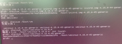

grub下查看initrd
由于加载停在了initrd处,于是怀疑是不是`initrd.img-4.15.0-45-generic`或者`vmlinuz-4.15.0-45-generic`发生错误了

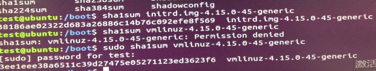

使用sha1sum对以上两个文件作哈希计算,得到如下图所示
同样,在ubuntu实体机下作哈希计算:
可以发现,文件`vmlinuz-4.15.0-45-generic`的sha1值是相同的,但`initrd.img-4.15.0-45-generic`的sha1值却不同,所以,怀疑是`initrd.img-4.15.0-45-generic`这个文件损坏了

系统如何自动恢复的原因
不知道发生了什么?结果系统自动恢复了
initrd.img-4.15.0-45-generic文件自动更新
这个文件不是更新内核的时候才会更改么?sha1值不同,结果都进入了系统,是怎么回事?自动更新又是怎么回事?
LIVE CD无法进入系统的原因
这个问题也很奇怪,PE是可以正常进入的,但是好几个发行版的live cd的都进不去,包含以下几个发行版
kali
parrot
Porteus
systemrescue
ubuntu 18 live cd
kali和parrot都显示,加载initrd的时候出现了死机。这个很奇怪,live cd应该加载的是自身的initrd,按道理该文件应该没问题,结果出现了和故障机同样的问题

initrd是由update-initramfs动态生成的,不仅仅是在升级内核时会更新,升级固件包、initramfs-tools、以及一些基础的库文件时都会去调用update-initramfs
另外你这个感觉像是硬件故障。比如过热导致某些设备运作出问题,你折腾一阵子后,温度自然降下去就好了。也可以跑跑memtest,万一是内存的高位区块有问题也有可能发生这种事。
