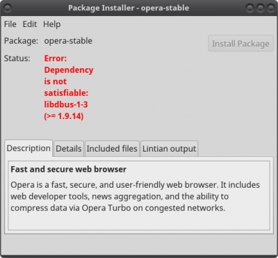

このプログラムをインストールしようと、ダウンロード後gdebi-gtkで開いたのですが、
その後起動されるパッケージインストーラで
我嘗試安裝這個程序並在下載後用gdebi-gtk打開它,
隨後啟動軟件包安裝程序
Dependency is not satisfiable: Libdbus-1-3(> = 1.9.14)
というエラーが出まして、インストールができない状態になりました。我收到一個錯誤,說我無法安裝它。

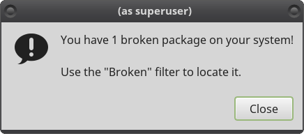

ところが全然別の件で、"winetricks"をインストールしたく、synapticを起動させると、
However, if you want to install "winetricks" on another matter at all and start synaptic,
You have 1 broken package on your system!
Use the "Broken" filter to locate it.
左ペインの"Broken" filterを使うと
opera-stable
Broken
次にどういう処置を取ればいいのかわかりません。我不知道接下來要做什麼。

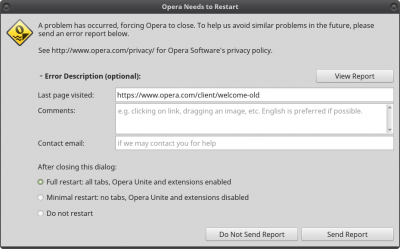

追加画像

:Cry ダメでした。旧版の「opera」エラーメッセージが出て、使い物になりませんでした。
這沒用。 舊版本的“opera”錯誤信息出現了,它並沒有變得可用。
4. https://packages.ubuntu.com/search?suit ... chon=names
Package libdbus-1-3
The package libdbus-1-3 must be installed from Ubuntu 16.04 so that its version (1.10.6-1ubuntu3.1) > = 1.9.14
4-1. i.e. You had better install this
Package: opera-stable
Version: 52.0.2871.40
in Ubuntu Mate 16.04.

The following packages have unmet dependencies:
 [color=#FF0000]opera-stable : Depends: libdbus-1-3 (>= 1.9.14) but 1.6.18-0ubuntu4.5 is to be installed[/color]
E: Unable to correct problems, you have held broken packages.
m@m ~ $

寺島聰子
帖子: 688
注册时间: 2016-06-03 14:39
系统: debian11 mate
Re: broken package
帖子 寺島聰子 » 2018-04-08 17:48
3. https://askubuntu.com/questions/525088/ ... -in-ubuntu
How to delete broken packages in ubuntu
run this command to remove broken packages in ubuntu.
sudo dpkg --remove --force-remove-reinstreq package_name
after removing package update your system with command
sudo apt-get update
restart system after successfully updation.
synapticを見ると、今broken packagesは無い。だから何も処置する必要がないと思う。
Looking at synaptic, there is no broken packages right now. So I think there is no need to treat anything.
poloshiao
帖子: 18279
注册时间: 2009-08-04 16:33
Re: broken package
帖子 poloshiao » 2018-04-08 18:32
W: Duplicate sources.list entry https://dl.winehq.org/wine-builds/ubuntu/ trusty/main amd64 Packages (/var/lib/apt/lists/dl.winehq.org_wine-builds_ubuntu_dists_trusty_main_binary-amd64_Packages)
W: Duplicate sources.list entry https://dl.winehq.org/wine-builds/ubuntu/ trusty/main i386 Packages (/var/lib/apt/lists/dl.winehq.org_wine-builds_ubuntu_dists_trusty_main_binary-i386_Packages)
W: Duplicate sources.list entry http://deb.opera.com/opera/ stable/non-free amd64 Packages (/var/lib/apt/lists/deb.opera.com_opera_dists_stable_non-free_binary-amd64_Packages)
W: Duplicate sources.list entry http://deb.opera.com/opera/ stable/non-free i386 Packages (/var/lib/apt/lists/deb.opera.com_opera_dists_stable_non-free_binary-i386_Packages)
Copy the following commands and paste them into your terminal and then execute them.
1. sudo cat /etc/apt/sources.list
2. sudo cat /etc/apt/sources.list.d/*.list
3. sudo ls -Al /etc/apt/sources.list.d/
Copy all outputs of the above commands and paste them here separately.
