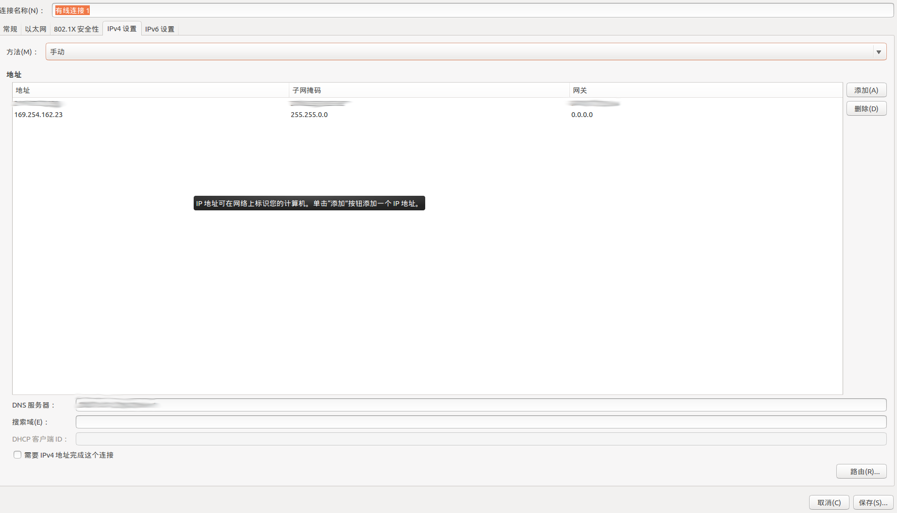

之前一直是ping不通的,昨天我试着像在windows里面那样在网络设置里面增加了IP地址,像下面的图所示: 重启后突然能ping通打印机IP地址169.254.162.214了,然后就可以正常打印了。但是我今天重启Ubuntu之后又ping不通了,然后在HP Device Manager里面就会像之前无法打印测试页的时候那样报Device communication error,代码是5012。

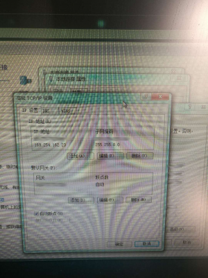

我的台式机在Windows里面通过如下的设置方式就可以连接打印机 因为昨天偶然间可以ping通并且可以打印了,所以我觉得我主要的问题是应该怎么设置网络,然后能ping通打印机的IP,打印机的问题折腾了好多天了,找了很久也没找到相应的答案,还请论坛上的各位大神帮助!

我使用的是分配的固定IP,地址是210.XX.77.XXX,子网掩码和网关、DNS也是给定的。打印机和我的台式机都是接在办公室的交换机上,打印机分配的IP地址是169.254.162.214,这个应该是局域网内的地址吧(恕小弟才疏学浅,不是很懂),打印机的地址办公室其他人也在用我不好修改。

1、169.254.162.214不是局域网IP地址,这就是你ping不通的原因所在。
2、你的交换机下应该有很多电脑,这些电脑之间互相是可以通讯的,如果没有手动设定局域网IP地址,应该是路由器的DHCP服务自动给电脑分配了局域网的IP地址。但你的打印机的这个IP显示打印机并未获得局域网IP。你可以在交换机下的电脑上执行ipconfig /all命令来查看局域网IP,如果局域网内都是ubuntu,应该使用ifconfig 命令。
3、你应该给你的打印机分配一个固定局域网IP地址,举例说明:你在电脑上执行ipconfig /all命令后,得到的局域网IP地址是192.168.1.100的话,你就可以在你的打印机上将打印机的IP设定为192.168.1.88,子网掩码都设定为255.255.255.0,此时表示电脑和打印机在同一网段。

我可否通过改变自己的网络设置来实现呢?就像Windows下实现的那样(原贴我修改了一下,Windows下是像第二张图那样设置的)。

169.254.xx.xx这类地址是机器上的DHCP服务不能从路由器那里获取ip时,自己随机产生的一个地址。
你用的是交换机,可能没有分配IP的功能,同局域网内也没有DHCP服务器,所以打印机只能自己随机产生一个。由于是随机产生的,打印机重启后这个地址很可能会改变。所以不要把它当固定地址用。

因为办公室里其他人在windows下已经像我帖子里第二张图那样设置打印机了,我不好修改打印机地址的,不然其他人都不能连接打印机了。所以我只能需求在目前情况下的解决方法。九天星 写了:两个问题都没错,1、ipconfig /all是在windows的命令提示符下。2、如果系统是ubuntu就用ifconfig查看。谢谢您的回复!

但是因为打印机已经使用了一段时间了,办公室里其他人在windows下已经像我帖子里第二张图那样设置打印机了,我现在不好修改打印机地址的,不然其他人都不能连接打印机了。目前还没有发现打印机地址变更的情况,所以只能先使用这个打印机的地址,寻求在目前情况下的解决方法。

请问Ubuntu下应该怎么设置才能ping通169.254.XXX.XXX这样的打印机地址呢?
