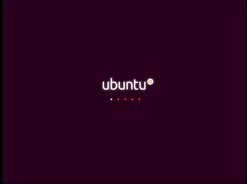

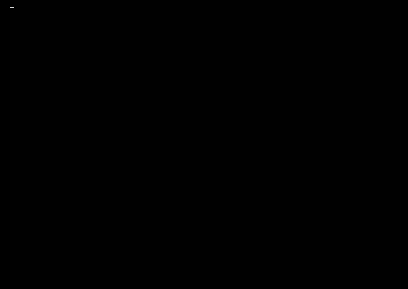

虚拟机ubuntu开机状态放了一天后.直接重启.然后启动界面读条完后黑屏.只有光标闪烁.GRUB可以进入.请问该怎样修复
问题已解决驱动问题
cd /etc/X11
sudo cp xorg.conf.failsafe xorg.conf
重启后就可以进入系统,然后终端

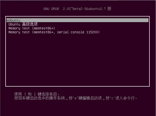

虚拟机ubuntu开机黑屏.启动界面读条完后就黑屏光标闪烁.GRUB可以进去请问如何修复

试试在grub2菜单,进第二个高级选项,进recovery 模式
在高级选项里,进其他内核试试
