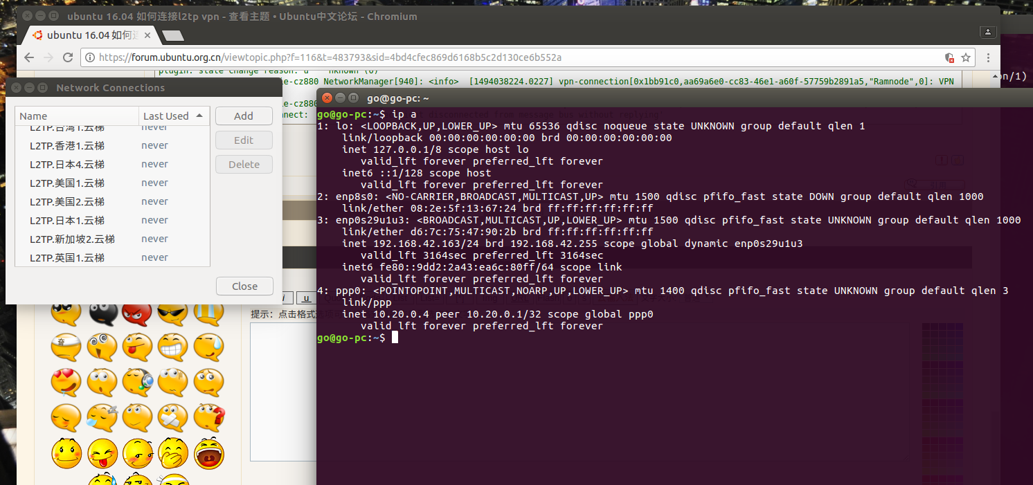

终于勉强搞定了
按照这个链接的方法:
https://github.com/hwdsl2/setup-ipsec-v ... h.md#linux
最后连接时:
sudo echo "c myvpn" > /var/run/xl2tpd/l2tp-control
如果出现permission denied,换为
echo "c myvpn" | sudo tee /var/run/xl2tpd/l2tp-control
就是每次连接非常麻烦,还要自己填写路由表。
还是需要更自动化的连接方法,最好是图形界面的。
按照这个链接的方法:
最后连接时:
