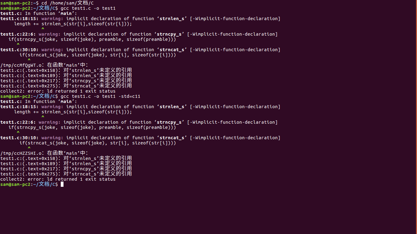

然后gcc编译的时候出了问题: 查了一下资料说是C11标准的问题,请问我应该如果解决,让代码顺利编译下去。快要顶不住了,试过N多方法,浪费那么多时间。还是搞不了。有前辈能给我详细说一下应该怎么做才能顺利编译下去吗?或者是什么原因导致的?要怎么解决?要崩溃了!!

我的系统是Ubuntu16.04,gcc版本是5.4.

原因在这里说了
https://forum.ubuntu.com.cn/viewtopic.php?f=70&t=479343
如果单纯考虑编译通过,要改倒是好改,用传统函数替换就是了,自己在#include后面加上
#define strnlen_s(a,b) strlen(a)
#define strncat_s(a,b,c,d) (strncat(a,c,d)==NULL)
#define strncpy_s(a,b,c,d) (strncpy(a,c,d)==NULL)
- 帖子: 12

你应该去查手册 http://en.cppreference.com/w/c/string/byte/strncpy
对比手册上的函数原型,看看_s函数多了什么参数,在什么位置,函数返回值有没有变化,再来决定忽略哪个参数,怎样处理返回值
当然这对于初学者稍微难了点
另外,这种替换是忽略掉了本来有的边界检查,如果正常情况下没有越界倒是没什么区别,如果是遇到特殊情况越界了,两者的差异就很大了
这些东西是微软提出来的,目前也就它家的vc++编译器支持的最好。图省事的话直接在win下用那套编译器就行了

我记得strnlen_s这类的函数是微软的对C库string.h的扩展,在gcc里面是没有的。这个和C11没有关系,因为你在编译时用:
这个例子应该是在vc上运行的吧,我猜。
也会提示没有这个函数声明。gcc -std=c11 test1.c -o test
这个例子应该是在vc上运行的吧,我猜。
