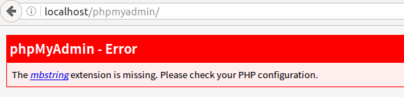

安装完phpmyadmin后提示
phpMyAdmin - Error
The mbstring extension is missing. Please check your PHP configuration.

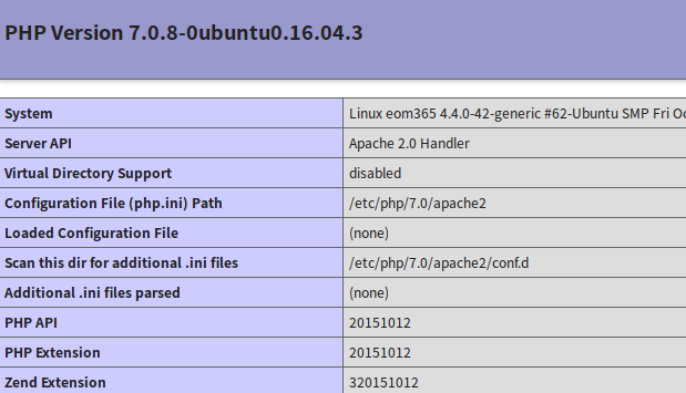

可是我把php7.0-mbstring 已安装还是这样
网上搜索结果是php.ini 中设置,可是我这没有php.ini文件

/etc/php7.0/apache2下面没有的话,就自己新建一个呗
試試
sudo apt-get install php-mbstring php7.0-mbstring

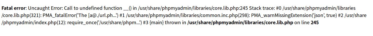

sudo phpenmod mbstring 后出现这个了?
Fatal error: Uncaught Error: Call to undefined function __() in /usr/share/phpmyadmin/libraries/core.lib.php:245 Stack trace: #0 /usr/share/phpmyadmin/libraries/core.lib.php(321): PMA_fatalError('The [a@./url.ph...') #1 /usr/share/phpmyadmin/libraries/common.inc.php(298): PMA_warnMissingExtension('json', true) #2 /usr/share/phpmyadmin/index.php(12): require_once('/usr/share/phpm...') #3 {main} thrown in /usr/share/phpmyadmin/libraries/core.lib.php on line 245
1. phpmyadmin 跟 php7.0 還有一些不相容 server 端 最好退回 php5.6
1-1. 參見
https://by-example.org/ubuntu-16-04-xen ... o-php-5-6/
Ubuntu 16.04 Xenial: Downgrade PHP 7 to PHP 5.6
2. 根據個人經驗 退回 php5.6 也可能帶來新的相容問題 但是 目前 在 php7.0 還沒完全解決不相容的 Bug 以前 是一個 暫時方案

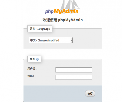

sudo phpenmod mysqli
sudo phpenmod mysqlnd
呵呵 终于解决了,phpmyadmin 关联的有mbstring//gettex//mysql//启动了才行
