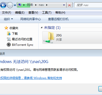

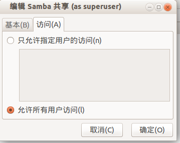

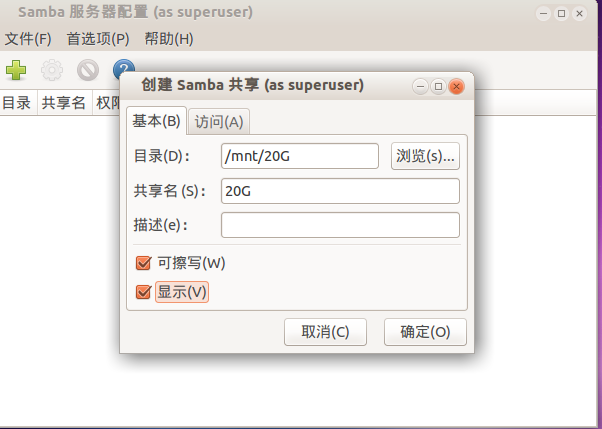

14.04 samba图形界面 设置好共享目录 win7访问不了 设置见图
图形设置也挺直观的,我的要求很简单 局域网共享电影给其它电脑 平板 盒子播放 不需要用户组 密码什么的 NFS已经OK了,就是samba共享还不行 来请教下坛友,

还是不行,应该是samba权限问题吗 :Cry
