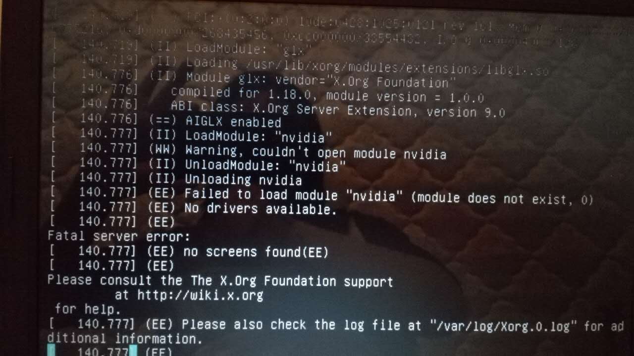

debian 8安装nvidia驱动出现问题,安装参照 https://wiki.debian.org/NvidiaGraphicsDrivers进行,安装进行到生成配置文件20-nvidia.conf重启后黑屏,进不了X界面,为了解决这个问题,使用sudo apt-get remove nvidia*,并删除了xorg.conf文件,一切恢复如初。之后再次尝试安装nvidia驱动,出现如下问题

刚才又试了一下,执行到nouevau加到blacklist,启机提示load kernel module failed,进不了X,看了下日志,说是nvidia module does't existonlylove 写了:8400M啊,安装必要的包,我记得有啥linux-header啥的……把nouevau加blacklist,然后貌似要停掉X server (gnome的话,service stop gdm?以前是这么干的),然后在tty下面执行 nvdia-*.run文件,貌似当时安装的话,是试错,遇到一个错误就解决一个(比方说,没安装啥包,就补上),然后,最后就成了,xorg.conf的话,貌似显卡驱动会生成一个?

使用 synaptic 安装了352.79后开机,依然提示failed load kernel module,能进X,lshw -numeric -class video看不到nvidia字样yangdawei.hit 写了:先安装xserver-xorg-video-nvidia (= 352.79-1) 吧,见 https://packages.debian.org/stretch/xse ... deo-nvidianvidia-driver : Depends: xserver-xorg-video-nvidia (= 352.79-1) but it is not going to be installed
