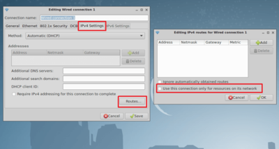

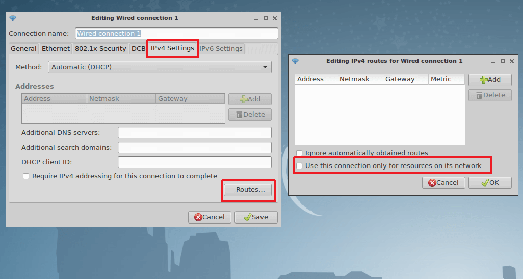

帖子 WintceJ » 2016-01-22 13:06
在Windows系统下,3G模块和通过网线连接热敏打印机(修改本地ip和打印机网关相同),分别使用都是正常的,一起使用的时候,3G就无法工作了?这是linux的系统原因,还是需要在linux里面配置一些什么参数?求助!

Re: 求助:安装3G模块正常上网,再连接网口打印机(修改固定IP,通过网线连接),3G自动断开?
帖子 vickycq » 2016-01-22 13:20
WintceJ 写了:在Windows系统下
:s/Windows/Linux
WintceJ 写了:这是linux的系统原因,还是需要在linux里面配置一些什么参数?求助!
尝试
NetworkManager 中编辑有线网连接 - IPv4 settings -> Routes... -> 'Use
this connection only for resources on it's own network'
参考
http://ubuntu.5.x6.nabble.com/How-to-us ... 11242.html
http://ubuntuforums.org/showthread.php?t=1414914

帖子 WintceJ » 2016-01-22 15:43
vickycq 写了:
:s/Windows/Linux
尝试
参考
十分感谢,问题解决了。膜拜! :em06
