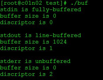

从网上下载了了程序,用来判断stdin、stdout、stderr的缓冲方式。
照道理来说,stdin/stdout应该是行缓冲,stderr是无缓冲。
但是我的程序输出如下:
这个是不是有问题啊?

1. ISO C标准: 当且仅当stdio和stdout被定向到交互式设备(例如终端)时,这两个FILE是行缓冲。stderr不可以是全缓冲
2. FILE结构体内部是私有的(当然C在语法上面限制不了),试图读取和改变其内部变量的行为都是不可预期的
这段程序对于glibc其实是有效的,例如在最前面加个getchar(); 然后输出的就是你预期的结果了
因为glibc的实现认为没有任何输入的时候,stdio没有被重定向到一个交互式设备(虽然fd是0)

orig.c是原来的程序
aa.c是连接到终端,getchar从终端读取输入。
root@umn:~/test# diff orig.c aa.c -U 4
--- orig.c 2015-03-06 02:51:26.318490643 -0500
+++ aa.c 2015-03-06 02:49:31.153442763 -0500
@@ -1,7 +1,9 @@
#include <stdio.h>
int main(void)
+ getchar();
printf("stdin is ");
if(stdin->_flags & _IO_UNBUFFERED) /* 判断标准输入流对象的缓冲区类型*/
printf("unbuffered\n");
else if(stdin->_flags & _IO_LINE_BUF)
编译之。
root@umn:~/test# gcc aa.c
aa.c: In function ‘main’:
aa.c:13:5: warning: format ‘%d’ expects argument of type ‘int’, but argument 2 has type ‘long int’ [-Wformat=]
printf("buffer size is %d\n", stdin->_IO_buf_end - stdin->_IO_buf_base); /* 输出缓冲区的大小 */
aa.c:23:5: warning: format ‘%d’ expects argument of type ‘int’, but argument 2 has type ‘long int’ [-Wformat=]
printf("buffer size is %d\n", stdout->_IO_buf_end - stdout->_IO_buf_base); /* 输出缓冲区的大小 */
aa.c:33:5: warning: format ‘%d’ expects argument of type ‘int’, but argument 2 has type ‘long int’ [-Wformat=]
printf("buffer size is %d\n", stderr->_IO_buf_end - stderr->_IO_buf_base); /* 输出缓冲区的大小 */
test case:
1. 使用终端输入,检查程序输出:
root@umn:~/test# ./a.out
input <-- input手动输入
stdin is line-buffered --> line buffered.
buffer size is 1024
discriptor is 0
stdout is line-buffered
buffer size is 1024
discriptor is 1
stderr is unbuffered
buffer size is 0
discriptor is 2
2. 使用定向,stdin连接到文件上。
root@umn:~/test# echo input > input
root@umn:~/test# ./a.out < input --> 连接到文件
stdin is fully-buffered --> fully-buffered.
buffer size is 4096
discriptor is 0
buffer size is 1024
discriptor is 1
buffer size is 0
discriptor is 2
这个例子应该很清楚说明你的问题了。

再次确认一下:意思是说,只有当进程产生输入输出之后,文件缓冲的类型才被确认。
rosynirvana
帖子: 893
注册时间: 2011-02-14 17:46
Re: stdin/stdout/stderr的缓冲方式疑问
帖子 rosynirvana » 2015-03-06 19:23
应该说是用了C标准库的函数后
可以再试验一下,检测stdin,getchar(); 检测stdin,然后就会发现前一个是全缓冲,后一个是行缓冲
再把getchar改成read,会发现两个都是全缓冲
