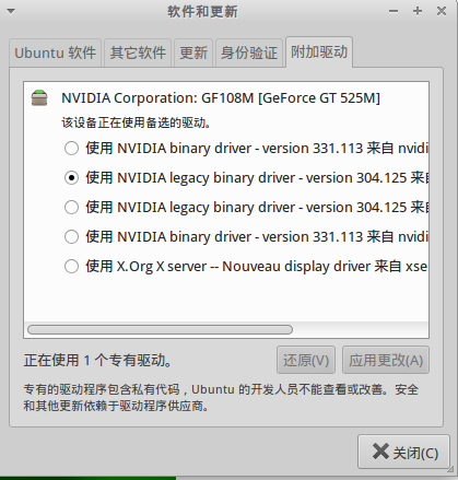

ubuntu使用默认驱动开机正常,但分辨率不对。在附加驱动中使用系统推荐专有驱动nvidia331后,重启开机跳过tty1模式进图形界面时需要等待10-15分钟左右,然后弹出一个nvidia的图标画面等待2秒,黑屏,再等待7-8秒可正常进入图形界面。整个开机过程总计16分钟左右。请问各位大侠怎么解决这个开机慢的问题。

nvidia-331 還有許多大大小小的問題
建議退回安裝 nvidia-304
當然 如果你有興趣研究的話 理當例外

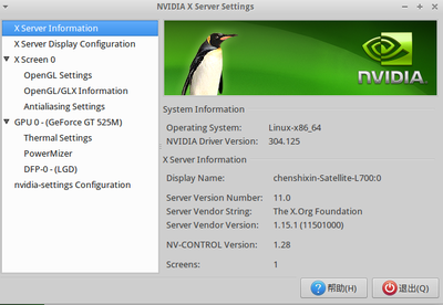

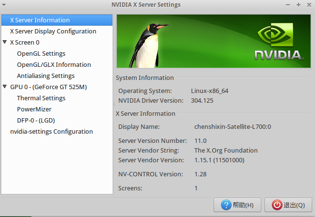

选择304驱动还是没效果,开机速度没变化。

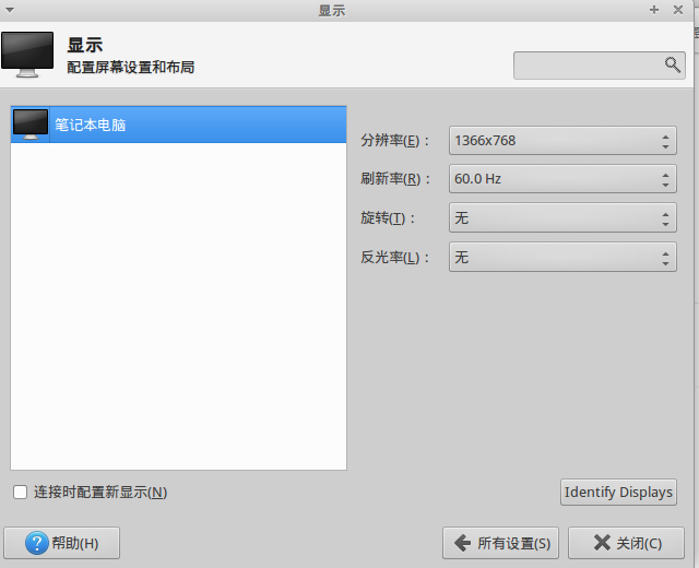

安装采用U盘安装,在空闲磁盘新建分区SWAP,/,/home。断网安装,安装完成后分辨率为480*600,且只有一个分辨率。更改附加驱动为nvidia331后重启,分辨率为1366*768,且只有一个分辨率。

帖子 poloshiao » 2015-01-22 11:07
1. 要增加/變更 分辨率 參閱
1-1, 動態測試 分辨率
https://wiki.ubuntu.com/X/Config/Resolu ... esolutions
1-2. 增加未自動偵測到的 分辨率
1-3. 儲存 1-2. 增加的 分辨率 以便重開機後 還可以使用該 分辨率
https://wiki.ubuntu.com/X/Config/Resolu ... rsistently
2. 如果還不行 請提供
2-0. 你的 Bios 有沒有 edid 的選項
2-1. 你使用 VGA 或 DVI 或 HDMI 顯示纜線 ?
2-2. 你的 顯卡硬件 / 螢幕硬件 是否支援 edid
http://zh.wikipedia.org/wiki/EDID
http://en.wikipedia.org/wiki/Extended_d ... ation_data
