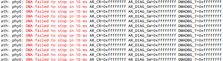

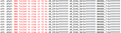

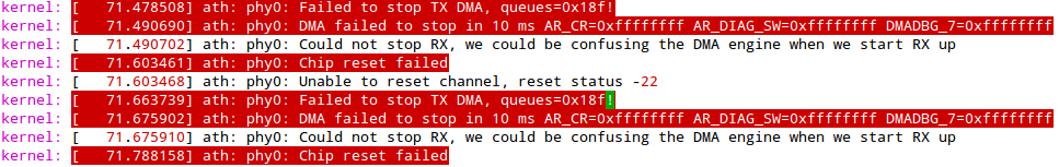

cat /var/log/syslog | grep 'DMA failed to stop in 10 ms'
看看有没有输出,有的话和我的问题一样。
viewtopic.php?f=116&t=465602
