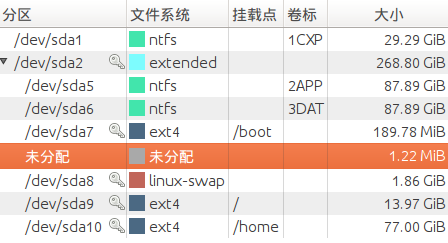

现在我电脑只安装Ubuntu,当时我在安装Ubuntu时重新分区,为什么我分完区之后,最前面和最后面各有一个1MB的free space?为什么我看别人的没有?去搜了下问题,据说是因为之前安装Windows时留下的影响,具体要怎么解决呢?强迫症,看着好不爽.

应该是不能解决——所以不考虑

后面1M好解决,前面1M就需要用到LiveCD来解决了,比较麻烦。
所以为了预防这种情况(即避免使用ubuntu安装程序来分区),提前分好区,安装时选定分区,直接格式化安装即可。

...都希望不提示你么?实际磁盘需要保留分区信息就放在那里,标记为 free space 。

viewtopic.php?p=3080471#p3080471当时我在安装Ubuntu时重新分区,为什么我分完区之后,最前面和最后面各有一个1MB的free space?
ubuntu 安裝程式 預設是使用 parted / gparted 基本單位是 1 MiB = 1,024 KiB = 1,048,576 bytes
如果你是整個硬盤全新分割 而且分割時 起點/終點 都是選整數值 不選分數值 那麼你的 分割區 起點/終點/大小 都是 MiB 的整數值
如果你分割時 硬盤上面已存在分割區 而且這個分割區的起點或終點或大小 不是 MiB 的整數值
那麼 使用 parted / gparted 增加分割區 自然就可能會在
起點之前面
終點之後面
留下一些未分配空間間隔
注意
1MB 的 free space 是大約近似值表示法
而且
單位 MB 與
單位 MiB
是不同的
1 MiB = 1.048576 MB
補充强迫症,看着好不爽.
1. gparted 分割時 預設分割區前端是從 1 Mib 開始
分割區前端 預留 1 MiB 未分配空間
換句話說 不必在意這 1 MiB 未分配空間
反而要鼓勵 在每個 分割區與分割區 之間 都預留 MiB 整數倍的 未分配空間間隔
比較不會出錯
例如
2. 如果要精確自行選擇分割區起點/終點 使用指令
2-1. fdisk # 不支援 uefi
http://manpages.ubuntu.com/manpages/tru ... isk.8.html
2-2. parted # 支援 uefi
http://manpages.ubuntu.com/manpages/tru ... ted.8.html
2-3. gdisk # 支援 uefi
