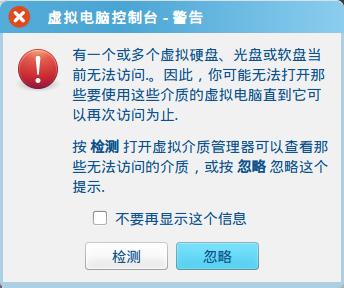

帖子 一阶初学者 » 2014-09-14 18:22
重启后打开虚拟机就这样
111
111

Re: vbox开机自启谁会?
帖子 poloshiao » 2014-09-14 20:03
VBoxManage modifyvm winxp --autostart-enabled on
還沒執行這個指令以前
虛擬機 winxp
可以手動啟動嗎

帖子 一阶初学者 » 2014-09-14 20:25
poloshiao 写了:
還沒執行這個指令以前
虛擬機 winxp
可以手動啟動嗎
可以的,我执行了那个指令电脑重启后没有任何反应,打开虚拟机运行winxp的话就会出现那个警告,但不管它的话还是能够手动启动的

Re: vbox开机自启谁会?
帖子 stroller2008 » 2014-09-15 18:44
这提示的意思,应该是你有分区未挂载啊,你虚拟机是不是不在家目录下?在别的分区?

一阶初学者
帖子: 11
注册时间: 2014-08-27 16:27
Re: vbox开机自启谁会?
帖子 一阶初学者 » 2014-09-15 22:01
stroller2008 写了:这提示的意思,应该是你有分区未挂载啊,你虚拟机是不是不在家目录下?在别的分区?
没有,都是在home下的
