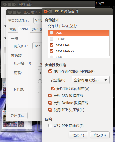

如还有疑问,把¨编辑连接¨中相关的定义,做一个类似下面的截图,贴上来看一下:
