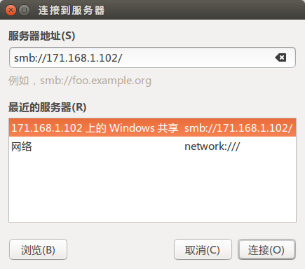

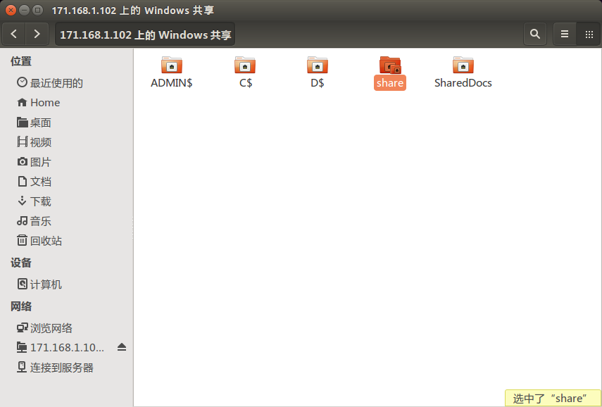

你在选择了“连接到服务器”后能看到xp共享出来的ip地址吗?--正确共享后,在ubuntu里是自动可以看到的。然后选择这个共享,再点击“连接”,就应该可以进去了。话说你的windows到底是什么系统?win7还是win xp?前面强调过了,要正确设置windows端的权限(xp下默认的权限就可以)。现在我手边没有win7的机器,你自己先确认好自己的机器到底是什么系统,共享的权限到底是怎么设的。
下面两图是我的ubuntu 14.04(还是在虚拟机里的)连接到另外一台pc上的xp共享的步骤,其中的share就是我共享出来的目录,你对比一下有什么不同:

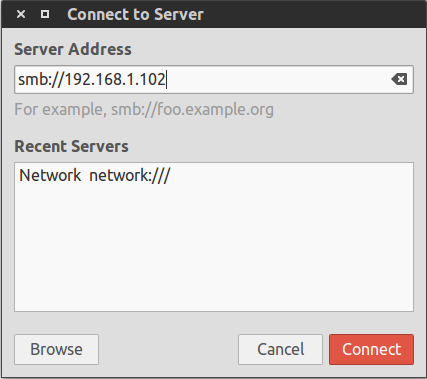

你在选择了“连接到服务器”后能看到xp共享出来的ip地址吗?正确共享后,在ubuntu里是自动可以看到的
图一
是Recent Servers,表示最近你连接过的服务器,而不是“连接到服务器”自动检测出来的。
上图的192.168.1.102是我xp系统ip地址,点连接后出现下图
图二

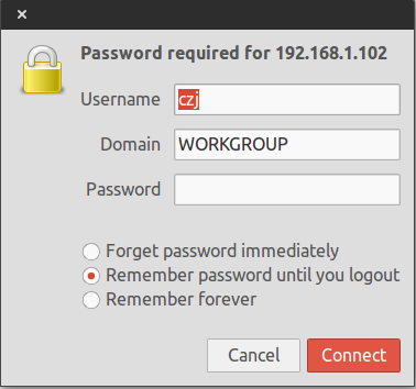

正确输入用户名和密码后,点连接,反复出现此窗口
我还有一台win8,地址是192.168.1.103。在图一中输入地址后点连接,弹出图二,在图二中输入正确的用户名和密码后能打开共享win8上的共享目录。
