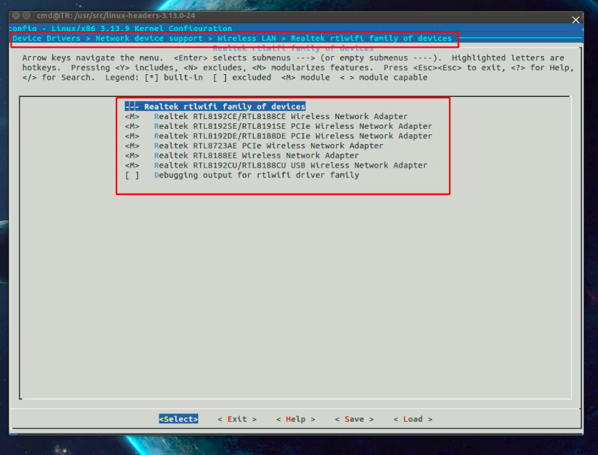

鼓捣下 menuconfig
看下内核里关于无线驱动的支持 发现原生3.13.0.24 刚安装完的内核里是不支持rtl8723be驱动的 下一步看看如何将已经安装的rtl8723be 动态加载 加M到内核中。
另有一个问题 第一次执行menuconfig 生成的 .config 里边的描述为什么是 3.13.9 图中出来的也是3.13.9 谁知道为什么? 我的/boot/config-3.13.0-24-generic 里的是正常的
# Automatically generated file; DO NOT EDIT.
# Linux/x86_64 3.13.0-24-generic Kernel Configuration
这个生成的是这样的
# Linux/x86 3.13.9 Kernel Configuration
why?
这个生成的是这样的
why?
