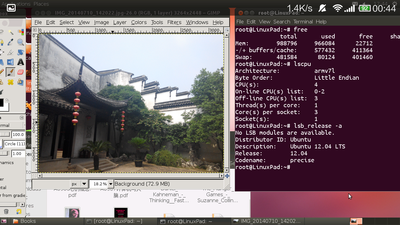

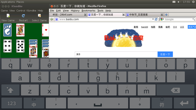

Re: 红米1S装ubuntu后无法远程连接
好吧,我无聊,又折腾了一下。
红米上用XServer XSDL加ubuntu 12.04镜像玩了会儿,流畅度还不错,鼠标无卡顿,和VNC选16位色似乎差不多。
设置:最新版的XServer XSDL,只是把scale 改成了x0.4,菜单字体略小略细,改成x0.5也是可以的,0.6以上桌面图标会重叠。
