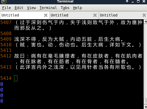

如第1张图:
在vim里(:set wrap)后,当遇到超长单行文本(比如单行有1000个字符)时,并且该行文本被wrap后不能够在vim里完全显示时,就会在每一行的最开头用“@"符号代码了,直到滚动窗口另该“超长单行文本”被wrap能够完全显示时它的内容,而不是"@"符号。

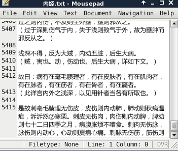

请问如何设置才能正常显示wrap后的文本,而不是这些"@"符号,就像第2张图里mousepad工具中显示的那样?

lilydjwg 写了:set display=lastline
可以用,非常感谢~ :D
