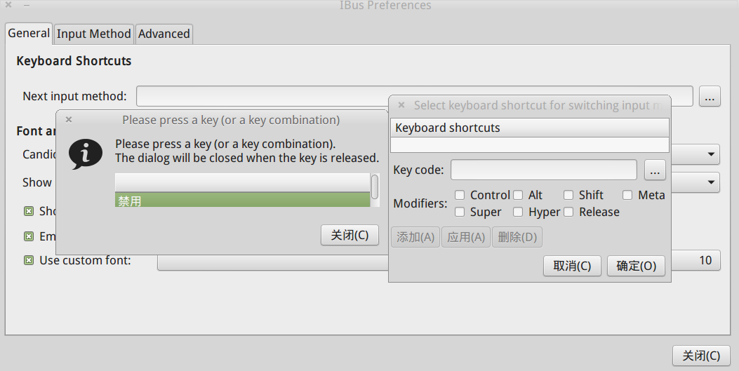

a,安装 ibus-gtk ibus-gtk3 ibus-qt4 im-config。
b,im-config -s ibus
但是ibus不能使用组合键切换输入法,而且任务栏图标没有中英文变换。截图如下。

帖子 poloshiao » 2014-06-07 6:34
你是安裝 Cinnamon 還是 MATE ?
im-config -s ibus
im-config 已經預裝 不需要再安裝
im-config -n ibus
登出再登入 才生效
補充
im-switch -s ibus
im-switch 選裝
im-switch 與 im-config 不相容
安裝其中一個 會自動移除另外一個
im-switch 已經慢慢要退出了

帖子 xw712 » 2014-06-07 15:08
我的是mate。
因为开始ibus不能启动,所以装了im-switch,但是没有用,就装了config,可以了。
只是不能组合键切换输入法,ibus 1.5.5很不习惯。
poloshiao
帖子: 18279
注册时间: 2009-08-04 16:33
Re: mint 17输入法不能启动和光标跟随问题
帖子 poloshiao » 2014-06-07 15:15
组合键切换输入法
ctrl + space
