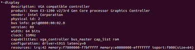

...请教...这样是intel核心显卡已正确驱动并在使用中了吗...
版面规则
- peteryeh64
- 帖子: 9386
- 注册时间: 2008-12-20 15:43
- 系统: 家kubuntu20.04
- 来自: 心靈深處

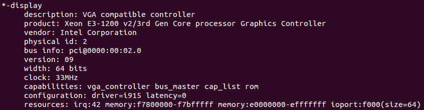

测试环境...ubuntu13.10...amd64
CPU:intel i3 3210 3.2GHz (GPU_HD Graphics 2500图形核心)
RAM:ADATA DDR3-1333 4G x 2
主板:Onda H61C
独显: 无
显示器:现代19"(最高分辨率1440x900)
主板:Onda H61C
独显: 无

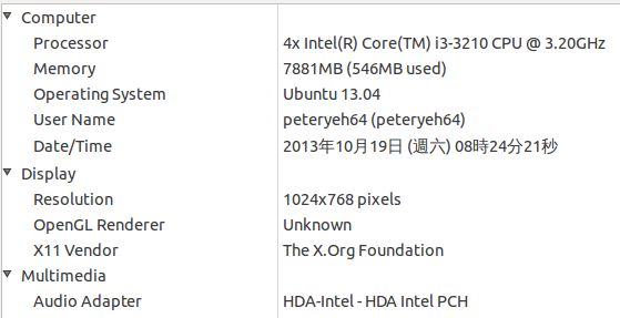

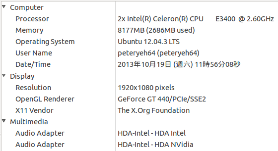

Re: ...请教...这样是intel核心显卡已正确驱动并在使用中了吗...

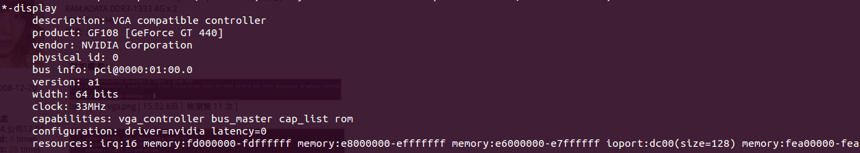

与另外机器对比
ubuntu12.04 amd64...启用nvidia独显...
似乎核心显卡hardinfo的display OpenGL Renderer 内容为Unknown有点奇怪...
- eexpress
- 帖子: 58428
- 注册时间: 2005-08-14 21:55
- 来自: 长沙
- peteryeh64
- 帖子: 9386
- 系统: 家kubuntu20.04
- 来自: 心靈深處

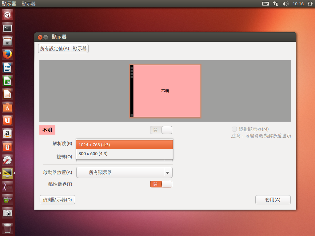

...感谢神的回答...会问这个问题主要是因为显示器分变率不对...装好ubuntu13.10后...只有1024x768与800x600...eexpress 写了:rev 后面不是ff就是使用中了啊。
...所以我想先确认是否为显卡驱动问题...

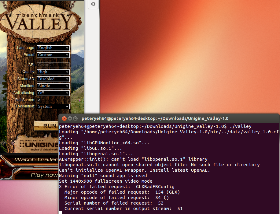

...我也很纳闷...linux应该对intel的支持是最好的啊...可怎会有装好就有问题...更何况是最新版ubuntu13.10呢(我也尝试了ubuntu12.04与ubuntu13.04都有相同分辨率问题)...
...接着我就试试intel核心显卡的性能...我使用的是论坛里找到的Unigine Valley...
...结果是跑不了...有错误...对比我的另外机器nvidia-GT430的跑分(見此鍊結8F)...

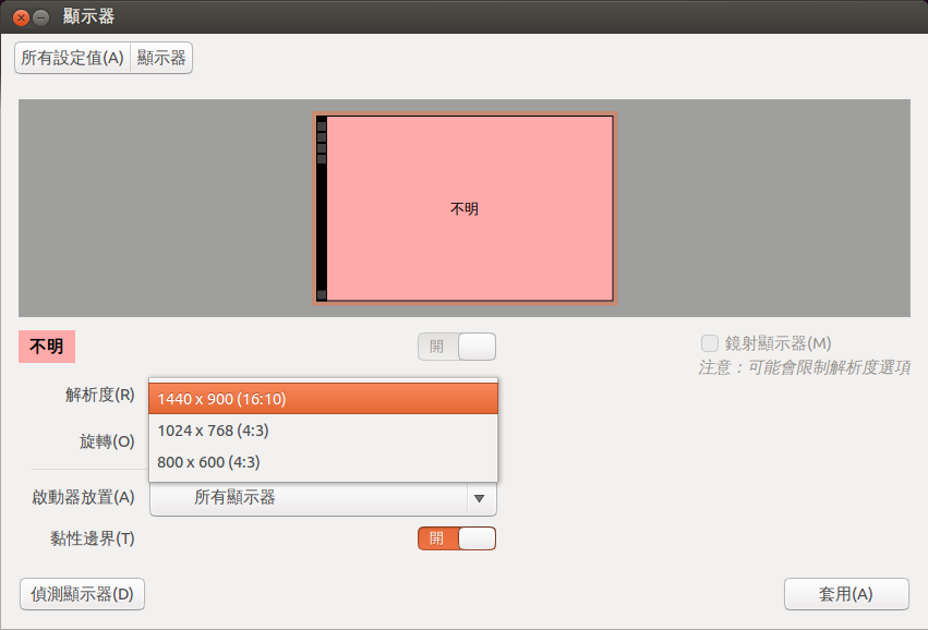

...后来...我查了一下...xrandr命令可以用来修改分辨率...(还用上了cvt命令)
...所以试了一下确实可以新增一个1440x900的分辨率...
...可惜重开机后...一切又回复原样...看来还得写个xrandr的启动脚本呢...
peteryeh64@peteryeh64-desktop:~$ xrandr
Screen 0: minimum 320 x 200, current 1024 x 768, maximum 8192 x 8192
VGA1 connected 1024x768+0+0 (normal left inverted right x axis y axis) 0mm x 0mm
1024x768 60.0*
800x600 60.3 56.2
848x480 60.0
640x480 59.9
HDMI1 disconnected (normal left inverted right x axis y axis)
DP1 disconnected (normal left inverted right x axis y axis)
peteryeh64@peteryeh64-desktop:~$ cvt 1440 900 60
# 1440x900 59.89 Hz (CVT 1.30MA) hsync: 55.93 kHz; pclk: 106.50 MHz
Modeline "1440x900_60.00" 106.50 1440 1528 1672 1904 900 903 909 934 -hsync +vsync
peteryeh64@peteryeh64-desktop:~$ xrandr --newmode "1440x900_60.00" 106.50 1440 1528 1672 1904 900 903 909 934 -hsync +vsync
peteryeh64@peteryeh64-desktop:~$ xrandr --addmode VGA1 1440x900_60.00
Screen 0: minimum 320 x 200, current 1440 x 900, maximum 8192 x 8192
VGA1 connected 1440x900+0+0 (normal left inverted right x axis y axis) 0mm x 0mm
1024x768 60.0
800x600 60.3 56.2
848x480 60.0
640x480 59.9
1440x900_60.00 59.9*

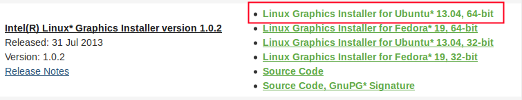

...虽然分辨率可以手动改了...可是我还是对intel核心显卡不能跑Unigine Valley耿耿于怀...于是又去intel官网找linux驱动...
...为了安装这个驱动还把ubuntu13.10删了装ubuntu13.04...可惜结果还是一样...

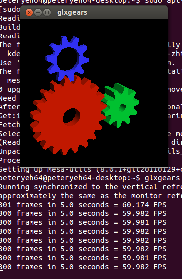

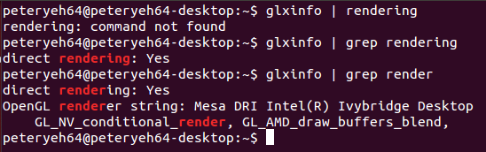

...glxgears & glxinfo...run ok...

- flwwater
- 帖子: 806
- 注册时间: 2010-10-31 9:15
- 系统: kubuntu 24.04
Unigine Valley需要openGL 4的支持......
