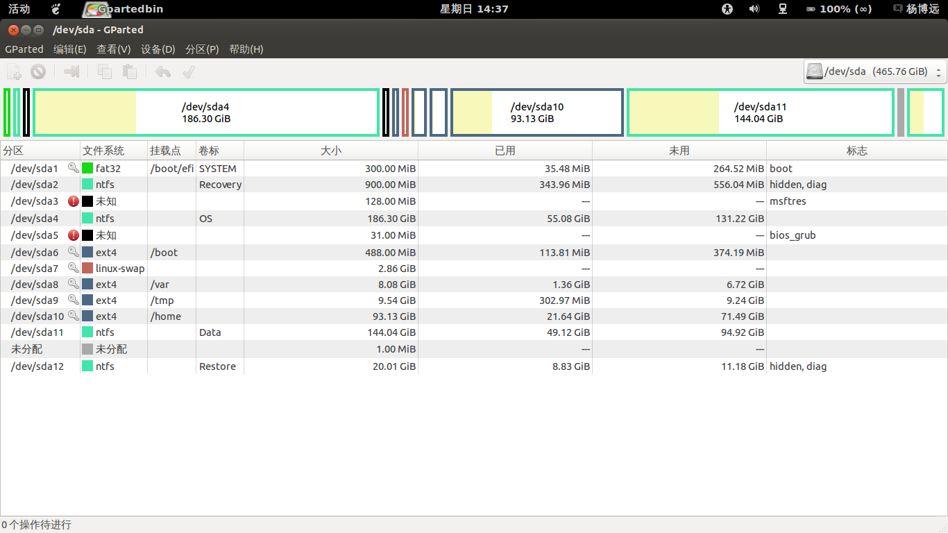

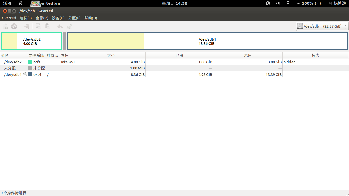

最后,给一个gparted的截图供参考,大神们求解释那两个未知分区是什么
sdb
sdb
sda
sda
