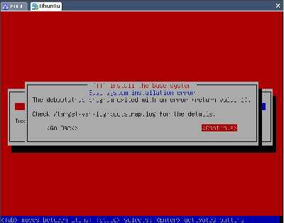

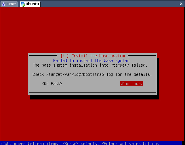

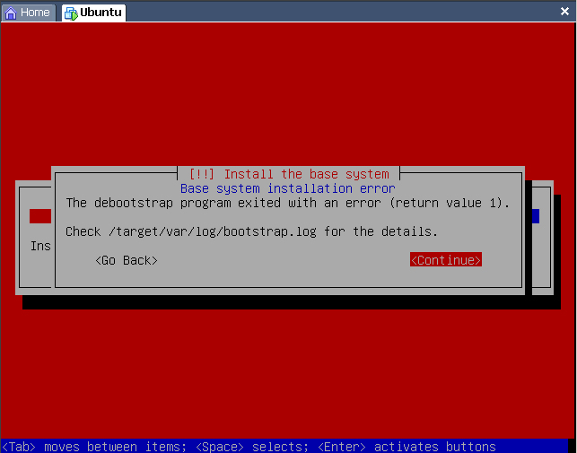

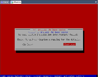

我在vmware下用镜像启动安装,我想是相当于光盘安装吧。按提示一步一步的走,在install the basic system时出错,见截图。
vmware版本5.5,虚拟硬盘的分区3G(primary/ext3)/2G(logic/ext3)/2G(logic/ext3)/500M左右(logic/swap)
应该怎么解决呢?谢谢各位gg了。

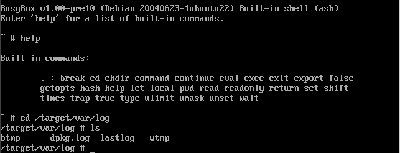

你使用Alt+F2 切换到另外一个控制台,看看 /target/var/log/bootstrap.log 都说什么?
帖子 eexpress » 2005-10-18 8:59
可能切不过去
idiot
注册时间: 2005-10-17 16:28
帖子 idiot » 2005-10-18 9:43
oneleaf 写了:你使用Alt+F2 切换到另外一个控制台,看看 /target/var/log/bootstrap.log 都说什么?
可以切换到一个控制台,但是好像没有那个文件啊...
我不太懂,不晓得路径对没有
