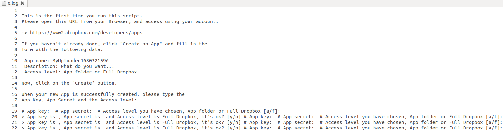

最近在弄脚本为ubuntu备份,并使用另一个脚本上传至dropbox,并且用cron做定时任务,有三个脚本,详细如下:
1、备份脚本 backup.sh:用来执行特定的备份任务,但这个不是重点。
2、上传脚本 dropbox_uploader.sh(https://github.com/andreafabrizi/Dropbox-Uploader):
已关联dropbox API了,只需按命令格式来就可以对dropbox文件单一处理——上传、下载、删除……。
3、备份上传脚本BackupUpload.sh:
这里写了我一次运行所要对dropbox处理的所有文件,脚本内容如下:
#!/bin/bash
#Upload
/backup/dropbox_uploader.sh upload /backup/$(date +"%Y.%m.%d.%a").tgz
#Delete backup-file 2-week-ago
/backup/dropbox_uploader.sh delete $(date -d '2 week ago' "+%Y.%m.%d.%a").tgz
如果直接运行脚本“./BackupUpload.sh”是成功的,但是不知道为什么加入cron后虽然有运行记录,但是不成功,即dropbox端没反应。运行记录见附件:
crontab:* * * * * bash /backup/BackupUploda.sh(鉴于试验,设置每分钟运行一次)
求大牛解救啊~~ :em20

接着在crontab中把正常输出和错误输出导向文件,可查看脚本运行全过程:
&>~/crontabrun.log
myshell^_^
xfce4.10最好用了……
舒适的滚轮升起焦点设计,大量快捷键,alt移动,糟糕的桌面图标……
珍爱生命,LFS 三思~
xsuii
帖子: 14
注册时间: 2013-04-04 13:16
系统: ubuntu12.04
Re: ubuntu使用脚本调用脚本,并用cron做定时任务,为什么执行不了?
帖子 xsuii » 2013-04-05 2:19
needle 写了: 在脚本内的开头set -x #开启调试模式(把脚本运行过程打印出来)
在脚本内的结尾set +x #关闭调试模式
&>~/crontabrun.log
嗯,我试过你的方法了,日志信息如下:
大概知道什么原因了,就是第一次我要使用dropbox的上传脚本时,是需要和dropbox账户那边关联API的。我之前是在shell里面进行关联过,所以可以运行成功。但是当用cron的root运行时,从信息得知,它并没关联API,这就头痛了,应该怎样设置才能使cron执行时是关联了dropbox的API呢?

这里是我关联API的一次过程:
首先需要运行一次上传脚本来激活次过程,然后就根据shell中的提示和dropbox端交叉进行关联,分别需要从dropbox端获取App key、App secret、选择创建app的类型……
