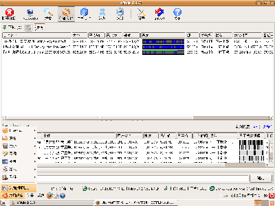

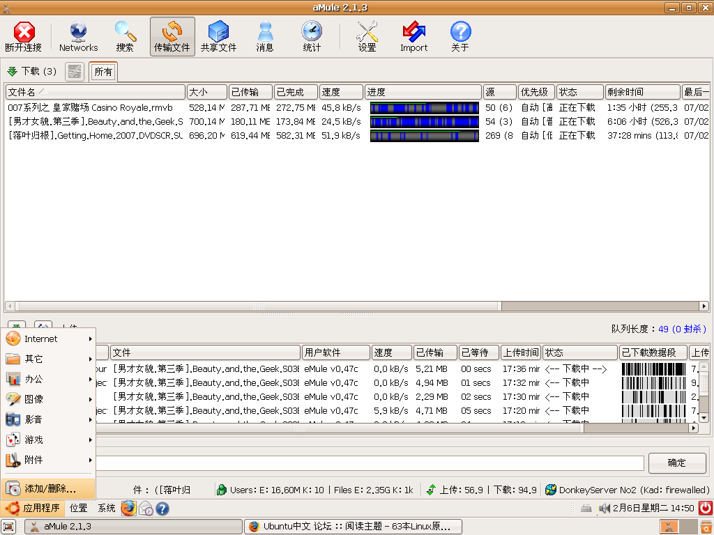

[已解决]
基本上解决了速度问题。主要是修改了猫的一些配置,使它本身的路由功能发挥出来了。我用的是华为SmartAx MT800的,原来一直没有开启它路由功能。参照了以下文章:
常见ADSL猫的默认管理员用户名及其密码http://www.pcwordbook.com/web029/28056.shtml 以及
华为smartax mt800路由设置方法http://www.elaguan.net/article.asp?id=36
这样的话,这个猫就有了路由器的功能,只要做些基本的网络设置,开机后就可以自动上网了,速度也还好。附图:
