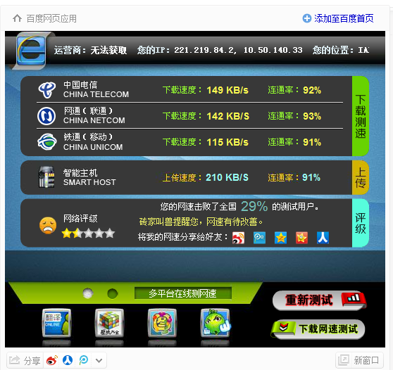

Linux 下用测速工具的结果

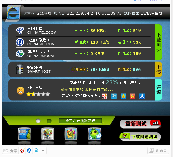

Windows 下用测速工具的结果
